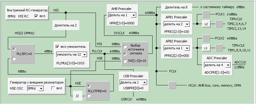

Какую частоту хотите получить на выходе PLL?
ОТ внутреннего генератора получить частоту больше 64МГц не получится так как на вход PLL поступает 4МГц.

Тактирование от HSI RC.JPG [57.63 KiB]
