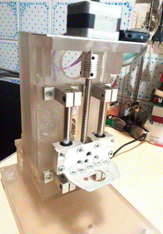

Ни как не могу картинку сюда отправить с моим тестовым стендом:)

Картинку бы конечно хотелось.

Картинка

Zauruss34, на фото не видно, где и как камера стоит, что б прицеливаться....

Just_Fluffy:
Пока разбираю старый станочек. Приехали новые детали. Соберу новый.
