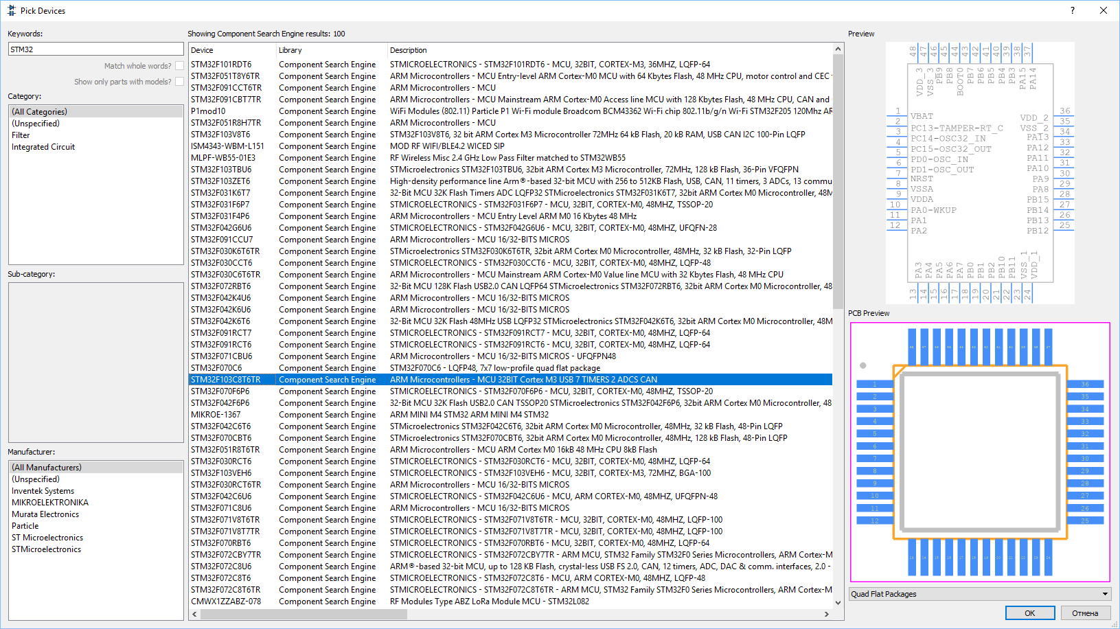

Добавлено after 9 hours 41 minute 25 seconds:
Re: Open source plc STM32F103RBT6 source code Mitsubishi PLCFX1
Увы, с BluePill и Proteus пока не получится, т.к. STM32F103C8 на текущий момент отсутствует в библиотеке (для Proteus 8.9). Придётся использовать реальную железку, а хотелось виртуальную обвязку сделать.
Эх, как давно это было. Какое же это всё убожество. Вот так можно писать ST в один из китайских клонов FX2N.

Что-то не наблюдаю ничего, кроме F103 серии. У меня 8.9 SP2.
Я бы посмотрел как ST заходит, а код меня разочаровал - полное отсутствие какого-то стиля оформления, жуткая мешанина. Из-за китайских иероглифов основной шрифт у меня в IAR IDE "слетает" при просмотре. Дарёному коню в зубы не смотрят, но сопровождать творение будет не очень приятно. Я бы всё нафик переписал и вообще под C++ сразу, чтобы в IDE поудобнее было.
Пока не заводил в eclipse, т.к. структура исходников какая-то избыточная. Было бы здорово отделить саму IL-машину от мк-кода, тогда логику её работы можно было бы тестировать как программу под Windows. Это же просто блоки памяти и операции над ними, таймеры, счётчики и прочее можно имитировать.

какие китайские иероглифы ? я их удалил давно
и ил это 1 файл, никак не привязан к мк
протеус 8.9 сп0 - стм401 валом

В 8.9 SP2 их уже нет :( может сырые были.
Видимо скачал старый какой-то вариант с прошлой страницы. Там ниже ещё есть, посмотрю его.
Мне проще отлаживать было бы как отдельную программу на C++, я могу обернуть её и программным нуль-модемом к IDE подключить. Всяко лучше любых embedder сред разработки, если получится. Главное, чтобы в железе поведение не отличалось потом.
Добавлено after 3 minutes 59 seconds:
О, я нужную модельку нашёл, нажав на эту магическую кнопочку. Раньше этим как-то не пользовался. Интересно откуда все эти модели дополнительные.
