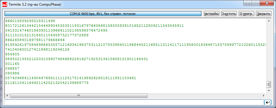

Тоже начал разбираться с USB, правда на STMF3. Хочу отправить данные с датчика (1 байт) данных, но получается вот такое:
Отправляют так:
Код:
uint8_t data = '\n';
USB_SIL_Write(EP1_IN, &data, 1);
SetEPTxValid(ENDP1);
USBprintNumber((uint32_t)GyroRawData[0]);
Код:
void USBprintNumber(uint32_t x)
   uint8_t* value;
   char i = 0;
   do
      value[i++] = (char) (x%10) + '0';
      x /= 10;
   }   while(x);
   USB_SIL_Write(EP1_IN, value, i);
Скриншот 2016-05-05 16.10.06.png [35.44 KiB]

 Заголовок сообщения: Re: STM32 и USB (практика)
СообщениеДобавлено: Чт май 05, 2016 16:39:14
Рейтинг сообщений: 7
Зарегистрирован: Чт май 14, 2015 15:11:39
Сообщений: 424
Откуда: Саратов
Я тоже с неё начал)
С отправкой чисел разобрался.
Теперь встал вопрос частоты отправки данных. У меня отправка происходит по переполнению таймера. Эксперементальным путём установил, что при частоте переполнения свыше 150 Гц stm32 перестаёт определяться компьютером. На 100 Гц всё норм.
Добавил задержку перед включением таймера. Вроде подключилось, открыл терминал, а он повис. Подождал чуток, отсоединил стм. На терминале показались данные. Видимо комп не справляется с потоком? :(
Не могли бы Вы проделать такой же эксперимент, дабы убедиться, что при частой отправке данных, линия зависает?
