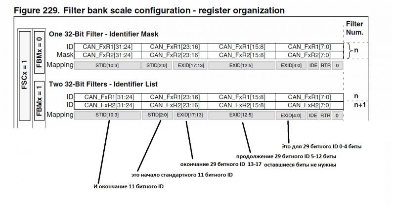

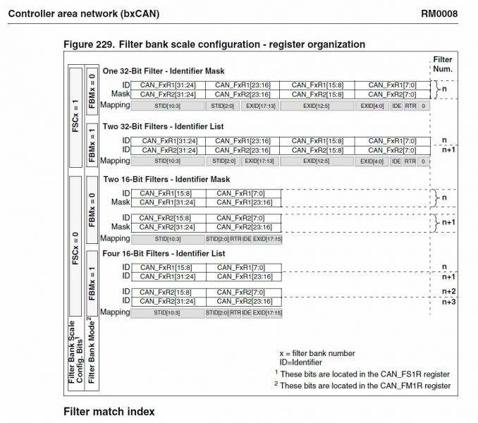

неочень то и понятно судя по 2 таблице 32bit.
Mapping STIDE[0:10] 0-бит это 0, 1-бит это RTR, 2-IDE. c 3 по 10 бит я задаю уже нужный диапазон адресов?

Может так дойдет!

Получается адрес нужно запихивать со сдвигом на 3 бита в лево

для 29 битного ID как то так.
F_H = ((0xFFFFF000 & (uint32_t)id_data))>>13;
F_L = ((0x0000FFFF & (uint32_t)id_data)) <<3 | +4;
для 11 битного потребуется сдвиг только старшей части.
