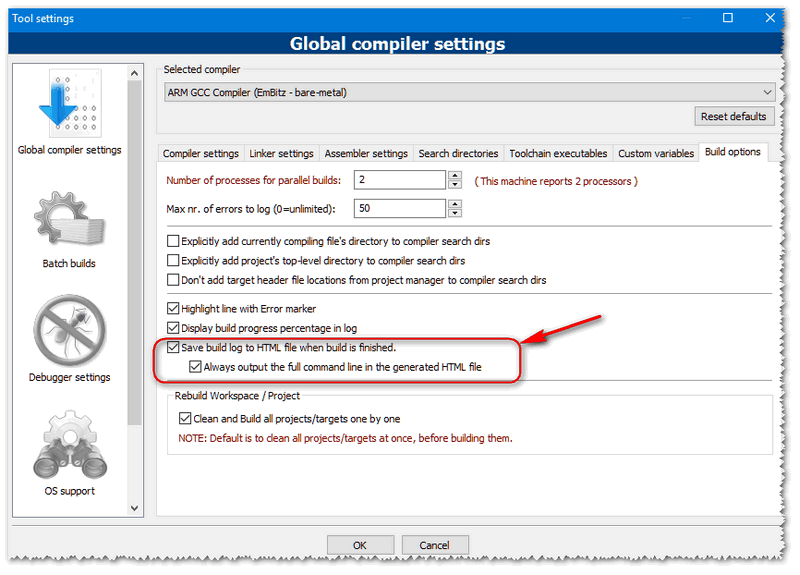

предложу такой вариант
В рабочем проекте Embitz можно подсмотреть все опции компилятора и линкера, немножко через заднее крыльцо:
в настройках:
посмотреть:
и сравнить со своими.
з.ы. у Микрософта сейчас появился вполне неплохой редактор VS Code - в нем можно делать сборку, в принципе с любой системой сборки, и даже народ GDB отладку Армов прикручивает

Спасибо большое. Посмотрю, где я туплю...
