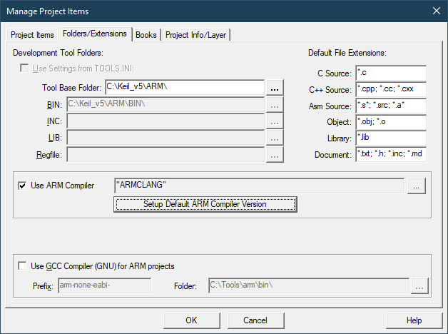

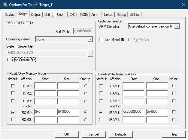

При нажатии Build выдает этот текст
Build started: Project: test
*** Using Compiler '', folder: 'C:\Programs\keil\ARM\ARMCLANG\bin\'
Build target 'Target 1'
compiling main.c...
*** Error: CreateProcess failed, Command: '"C:\Programs\keil\ARM\ARMCLANG\bin\\ArmCC" --via ".\main.__i"'
compiling system_FM33A0XXEV.c...
*** Error: CreateProcess failed, Command: '"C:\Programs\keil\ARM\ARMCLANG\bin\\ArmCC" --via ".\system_fm33a0xxev.__i"'
linking...
.\firmware.axf: error: L6002U: Could not open file .\main.o: No such file or directory
Not enough information to list image symbols.
Not enough information to list load addresses in the image map.
Finished: 2 information, 0 warning, 0 error and 1 fatal error messages.
".\firmware.axf" - 1 Error(s), 0 Warning(s).
Target not created.
Build Time Elapsed: 00:00:00
Я впервые работаю с этой программой и перелазил уже всё, а решения так и не нашел. Работаю с контроллером FM33A048EV. В target нету выбора компилятора
В Manage project items стоит галочка напротв Use ARM Compiler

У меня вот так
но FM33 нет и проверить не могу
но для PY32 и HC32 также всё
и это Keil 5.41a
compiling main.c...
у Вас компилятор не хочет компилять. попробуйте в ручную, из командной строки получить объектный файл любого файла-исходника. как получиться = поймёте причину. Обычно надо вкуривать ругань на предмет настроек и указывать параметры кейлу. в добавок надо проверить по всем закладкам проекта чтоб всё было корректно (везде стоят галочки как собирать, где собирать, куда выплёвывать, откуда инклудники если есть и т.д. и т.п..)
удачи Вам
