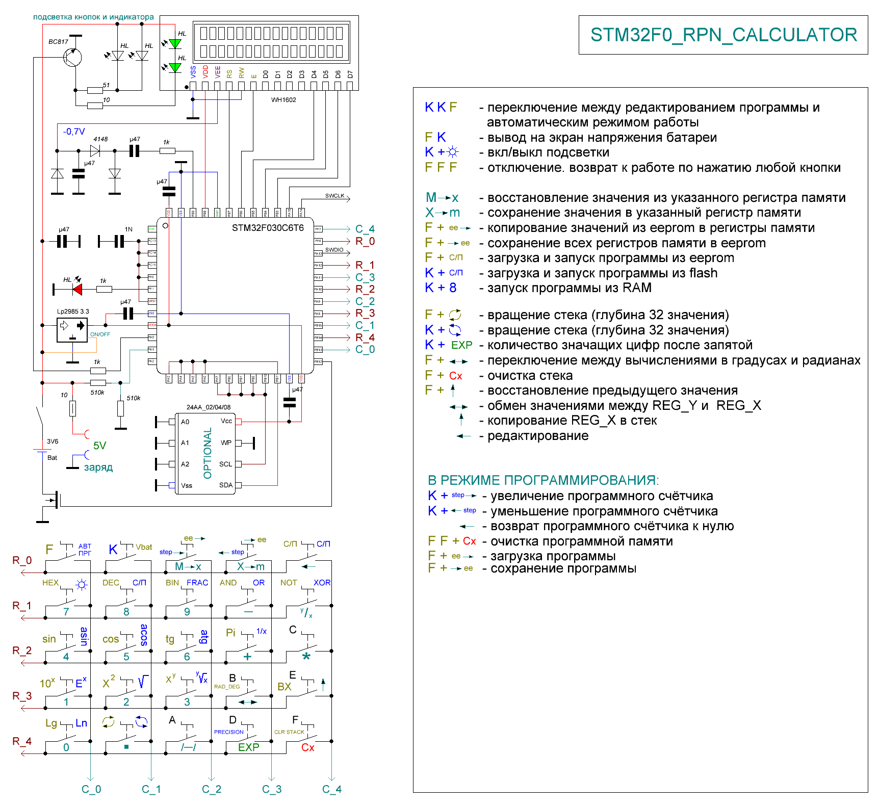

Сделал себе пару калькуляторов работающих в обратной нотации, наподобие старых совецких МК54. Один с ёмкостным сенсором а другой с обычными кнопками. В остальном они схожи. Вычисления проводятся над 64_битными переменными с плавающей точкой, предусмотрены 20 регистров памяти с возможностью сохранения в eeprom, возможно выполнение простых программ (без циклов и переходов, максимально 255 шагов, до 3 программ в eeprom).
Мне они кажутся весьма удобными, так что может ещё кому пригодятся.

немного доработанная кнопочная версия:
- упрощена схема заряда аккумулятора и теперь можно использовать зу от сотовых
- введена опция динамической подсветки экрана, удобно при слабой освещённости
- появилась возможность сохранения дополнительных 20 пользовательских программ
по 44 шага во внутренней flash памяти контроллера
- сделано автоотключение по неактивности (содержимое памяти сохраняется)
- изменено форматирование вывода на экран в режиме программирования (видно семь шагов
программы вместо двух до этого)
- мелкие изменения вроде тригонометрических функций с подстановкой табличных значений
для стандартных углов или способа ввода буквенных обозначений в hex_режиме
- переделан рисунок печатной платы (разделена на две части - контроллера и кнопок)
схема.gif [130.05 KiB]

Пардон, а там что, литий - вот прям напрямую полевиком на 5 вольт врубается? И никакого мониторинга тока и напряжения на батарее? Взрывоопасненький калькулятор. Если это на МК впадлу делать, может хотя-бы 4056 или что вам там нравится поставить? Издеваться над литием - ну нахрен, чревато.

ток ограничен резистором, напряжение мониторится контроллером, на крайний случай в батарее сотового есть своя электроника. если хлопок всё же состоится предусмотрена вышибная крышка а передняя панель выполнена из двухслойного ударопрочного поликарбоната суммарной толщиной 6мм. во время заряда желательно иметь под рукой ведро с песком и огнетушитель.

А, пардон, я видимо на старую версию схемы посмотрел, в последней версии это как-то логичнее, спору нет.
