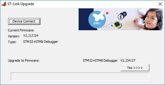

Есть давно купленный ST-Link v.2. Нужно обновить в нем Firmware.
Для этого cкачена программа ST-Link Upgrade
При попытке обновить Firmware v.2.J17.S4 к v2.J34.57, появляется ошибка "Upgrade Error, Please try again."
Обновление не происходит.
На ноутбуке установлены: en.stsw-link004 (STM32 ST-LINK Utility v4.5.0.exe), en.stsw-link007 (STLink firmware upgrade applications), en.stsw-link009 (Driver STM USB).
Пробовал в разные порты вставлять, результата не дало.
Пробовал много раз подряд прошить, переподключая, результата не дало.
Прошу подсказать, что делать, чтобы обновить прошивку для ST-Link v.2 c J17 на более новую (сейчас это J34) :cry:
P.S. Ранее этим программатором прошивал в Keil, но сейчас он не прошивает, т.к. пишет, что прошивка старая и нужно обновить.
Комментарий к файлу: Сообщение об ошибке в ST-Link Upgrade
ST-Link Upgtade error.jpg [41.57 KiB]

для начала открыть свисток и посмотреть что там за проц установлен

ради интереса сейчас попробовал свой перепрошить
как открываеш меню апгрейда свисток нужно "передернуть" из юсб гнезда потом конектить уже на апгрейде

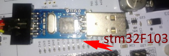

В моем ST-Link v.2 установлен STM32F103
Я пробовал вытаскивать и вставлять ST-Link v.2 во время работающей программы, так многие советуют делать, но это не помогло. Уточните, пожалуйста, что значит "передернуть"?

Прошей заново загрузчик и обнови нормально. Кто его знает что там китаец зашил...
Давай у яндекса спросим :)
И в заглавном посте написано и в комментарии повторил, что пробовал "передергивать" (даже не в одном USB и не один раз). Проблема же именно в этом, что не могу прошить старый програматор. Нашел древнюю 17ю прошивку, она поверх 17й прошивается, а если брать более новую прошивку, то не прошивается.. Т.е. програматор прошивается, но только 17й прошивкой, а новая (пробовал прошивки j21, j28 и j34) не устанавливается. :kill:
Прошу помочь и не дублировать один и тот же "совет": передерни и перепрошей. В этом и проблема, что это не помогает. Или, напишите, пожалуйста, пошагово как это сделать чтобы сработало, т.к. у меня не срабатывает (новая прошивка не ставится). 8)

sg6336, какой загрузчик прошивал? И возьми ST-Link Utility более древнюю.

Может попробовать перешить его в J-Link? На сайте segger.com есть соответствующая прошивка. Я свой перешил - всё ок.
На моём на чипе написано: STM32F103C8T6

Помнится, был случай, когда пришлось подключать обновившийся ST-Link V2 (с платой Discovery) с использованием другого софта. Возникла проблема в версии прошивки программатора, и пришлось её откатывать.
Если раздражает данное сообщение - проверьте в каталоге установки Keil'а каталог %Keil%/ARM/StLink/
В нём или подкаталоге USBDriver может лежать более свежая прошивка, которую Кейл пытается залить в донгл. Если её переместить/удалить/переименовать - запрос пропадёт и свисток МОЖЕТ заработать.

У меня то же ST-Link провалявшись пару месяцев начал глючить...
Отпаяв чип (в корпусе QFN) увидел что одна ножка аж черная, от окислов.
Пока был новый, контакт был, через время пропал. Зачистил, залудил поставил на место - все заработало.
Спасибо, наверно, это как раз тот случай из-за чего была проблема. :solder:
В любом случае, проблему решил. Пошел в магазин и поменял ST Link v.2 на точно такой же, но новый. На нем была прошивка j31, обновил до прошивки j34 (сейчас все работает).
"Firmware upgrade for ST-LINK"
https://www.st.com/en/development-tools ... nk007.html
В магазине попробовали мой "поломанный" ST Link v.2 с прошивкой j17 обновить и у них ничего не вышло.
Всем, спасибо, много нового узнал.
Проблема решена заменой ST Link v.2 на точно такой же в магазине. :facepalm:
