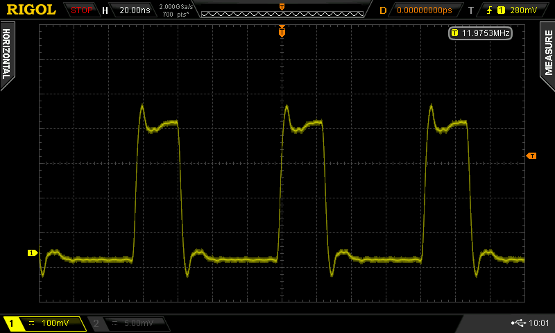

На 72МГц ногодрыг предел 12МГц и это синтетически на ассемблере просто переключение ноги в цикле и с учетом особенностей конвеера. Если просто на Си это же написать, уже будет вроде 8МГц, просто переключение ноги в цикле. Что-то осмысленное вообще драматические цифры выдаст по сравнению с тактовой.
Чтобы просто поменять значение ноги на порту, нужно:
1. Загрузить в регистр адрес.
2. Загрузить в регистр значение по этому адресу.
3. Изменить значение.
4. Записать обратно.
В том же STM8 это можно сделать одной командой bset/bres :). На 16МГц STM8 из аккумулятора через bccm можно выплюнуть ногодрыгом осмысленный байт на 8МГц.
Благо у STM32 богатая периферия и следует ее хорошо изучить и использовать.
Про ногодрыг тут никто вроде и не говорил. С чего Вы его сюда приплели? :dont_know:

Я ничего не приплетал. Второе сообщение прочитайте. Про ногодрыг и перефирию. Я продолжил :).
Неправда, будет то же самое. С-ные компиляторы сейчас умные.
Вы мешаете в кучу особенности разных архитектур и эффект от применения ассемблера по сравнению с C.
Три простых примера. Тут компилятор раскрутил цикл.

 Заголовок сообщения: Re: Кто то доставал до дна производительности STM32F1 ?
СообщениеДобавлено: Ср июл 03, 2019 09:41:10
Зарегистрирован: Вс мар 24, 2013 17:21:28
Сообщений: 63
Действительно 12 МГц :)
Код:
void setup() {
GPIOA_BASE->CRL = 0x33 ;//PA0 -выход
asm volatile (
  "mov   R0, %[port]"   "\n\t"
  "mov   R1, 0x1"         "\n\t"
  "loop:"                        "\n\t"
  "str   R1, [R0,#+0]"    "\n\t" // BSRR <- (1 << 0)
  "str   R1,  [R0,#+4]"   "\n\t" // BSR  <- (1 << 0)
  "B.N  loop"                  "\n\t"
: : [port]"r" (&GPIOA_BASE->BSRR)
: "r0","r1"

Не поленился. Кейл, оптимизация O3, speed. Да, 2 STR в цикле. Это все понятно. Но это был вопрос с подвохом. Но я же не просто так специально дописал про конвеер до этого.
Код:
#include <stm32f10x.h>
#define TEST_PIN 4
int main()
   RCC->APB2ENR = RCC_APB2ENR_IOPAEN;
   GPIOA->CRL = 0x03 << (TEST_PIN*4);
   while(1) {
      GPIOA->BRR = 1<<TEST_PIN;
      GPIOA->BSRR = 1<<TEST_PIN;
Код:
    10:         while(1) {
0x0800031E 4906      LDR      r1,[pc,#24]  ; @0x08000338
0x08000320 F44F3040  MOV      r0,#0x30000
0x08000324 6008      STR      r0,[r1,#0x00]
    11:                 GPIOA->BRR = 1<<TEST_PIN;
0x08000326 4905      LDR      r1,[pc,#20]  ; @0x0800033C
0x08000328 2010      MOVS     r0,#0x10
    12:                 GPIOA->BSRR = 1<<TEST_PIN;
0x0800032A 1F0A      SUBS     r2,r1,#4
0x0800032C 6008      STR      r0,[r1,#0x00]
0x0800032E 6010      STR      r0,[r2,#0x00]
    10:         while(1) {
0x08000330 E7FC      B        0x0800032C
И обращаем внимание на адрес перехода. Не повезло.
И получаем 10МГц :( .
Тот же самый код, только добавляем перед циклом 2 NOP, чтобы выровнять переход до 0x08000330
Код:
0x0800032A 2010      MOVS     r0,#0x10
0x0800032C 4904      LDR      r1,[pc,#16]  ; @0x08000340
0x0800032E 1F0A      SUBS     r2,r1,#4
0x08000330 6008      STR      r0,[r1,#0x00]
0x08000332 6010      STR      r0,[r2,#0x00]
    10:         while(1) {
0x08000334 E7FC      B        0x08000330
Теперь обращаем внимание на адрес перехода.
И о чудо, уже 12МГц.
И это только один простой пример и только работы конвеера. Куча нюансов где никакой компилятор не справится, по сравнению с человеком.
Последний раз редактировалось dekus Ср июл 03, 2019 10:42:00, всего редактировалось 2 раз(а).
