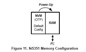

Упс, корпуса 20-QFN и 24-QSOP для SI5351A действительно пропустил. Но они редкодоступны ( в каталогах есть а на складах нет и срок поставки большой). Ну и плату преределывать прийдется сильно.
А программируется SI5351 из встроенной OTP памяти при старте как на рисунке. Кроме начальных установок синтезатор программируется и адрес на шине. Регистр не документированный но присутствует в отчете ClockBuilder. И вроде R/W т.е можно его читать и писать по интерфейсу по старому адресу. Вот только при попытках переписать его я терял связь с микросхемой. Или не то писал, или надо как то специальным образом переустановить связь по I2C.
Эта OTP-память - она в самом чипе SI5351? Если да - наверное можно прошивать туда разные адреса при производстве вашего устройства, подключая (например джамперами или паяемыми перемычками) чипы по одному к I2C-шине.
Если так сделать нельзя, то наверное придётся что-то коммутировать - или SCL или SDA. Лучше наверное SCL, как советовали выше, так как это проще. Можно коммутировать мультиплексором пинов в МК, если возможно.
Чипы обычно поставляются с прошитой фабрично OTP памятью. Можно заказать на silabs партию с заданными начальными установками. Алгоритм прошивки OTP закрыт и чистных не прошитых чипов не найти в свободной продаже. Желание поменять I2C адрес программно вызвано тем, что коммутировать SCL или SDA надо будет только в процессе первой инициализации чипа ( или вообще снять питание со второго чипа синтезатора в процессе раздачи адресов) а потом оба чипа будут находится на том же самом интерфейсе и не конфликтовать между собой.
Сэкномим ресурсы проца ( второй интерфейс I2C), можно применять чипы с любыми адресами, можно не заниматься "дрыгоножеством" для управления коммутатором SCL/SDA.
