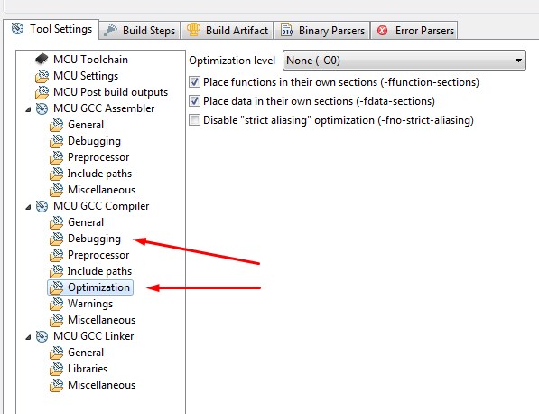

Чем отличаются вкладки Debugging и Optimization?
Разве не видно?
На первой задается уровень детализации отладочных данных, а не второй уровень оптимизации при компиляции.
Изучайте https://gcc.gnu.org/onlinedocs/gcc/Debu ... ng-Options
https://gcc.gnu.org/onlinedocs/gcc/Opti ... ze-Options
