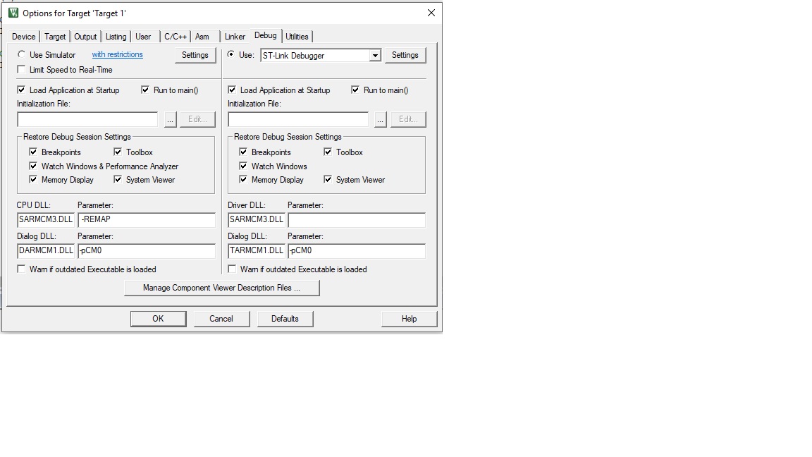

Вообще настройки должны выглядеть как-то так:
1) Debug. Надо выбрать проект. Это решит проблему с первой ошибкой.
Настройка 6.jpg [111.12 KiB]

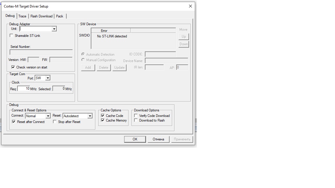

3) Utilities-> Settings -> Debug: сброшены Download Options
Настройка 3.jpg [94.03 KiB]

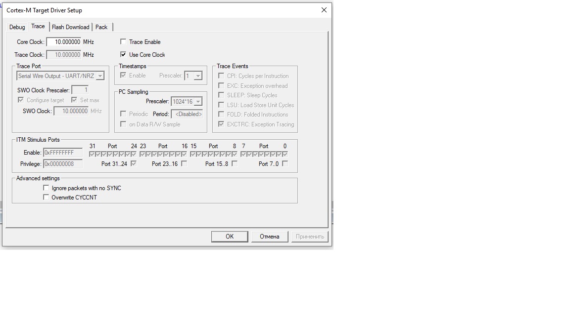

4) Utilities-> Settings -> Trace: тут важно отключить Trace Enable. Кажется, это решило проблему со второй ошибкой
Настройка 5.jpg [98.99 KiB]
