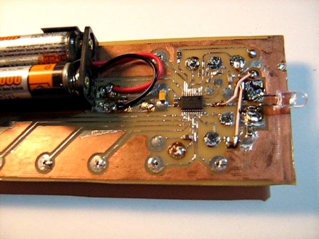

немножко доделал программу и схему.
пульт тупо записывает сигнал с других пультов и по необходимости воспроизводит (пока кроме протокола используемого sharp, где две отдельных посылки на команду). кнопки 0..2 служат для выбора подмножества кнопок, соответственно имеется возможность запрограммировать 3х12 кнопок. для перехода в режим записи сигнала удерживается кнопка выбора подмножества одновременно с нажатием программируемой кнопки, при этом загорается светодиод который гаснет или по завершению приёма сигнала или по таймауту.
ток потребления в неактивном режиме около 5мкА.
надо бы ещё прикрутить возможность выбора несущей частоты ИК-сигнала для каждого подмножества кнопок. пока что задана частота 38кГц.
использован ИК-приёмник из какого то телевизора, способный работать при низком напряжении (большинство таких требуют 5V). или можно применить скажем TSOP312.

исправил пару некритических ошибок с индексацией массивов, увеличил период таймеров чтобы обрабатывался и протокол используемый Sharp.
разумеется это всё не более чем развлечение ввиду того что универсальные пульты недороги.

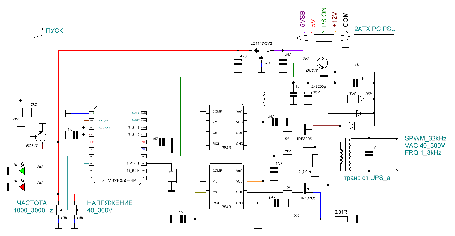

глушилка для кроликов на базе "Амплипульса", который позволяет пропускать большой ток относительно безболезненно. тестировалось только на макетной плате, поскольку кроликов у меня нет и не предвидится. так что возможно в реальном устройстве потребуются доработки.
в качестве источника питания предполагается задействовать типовой БП АТХ.
всё таки stm32f050 неплохой контроллер, несмотря на некоторые сложности возникающие в процессе прошивки. и попавшиеся мне f050f4p4 с 16kB flash на самом деле имеют 32kB, как stm32f050f4p6.
deaf.zip [84.45 KiB]
deaf_050.gif [37.56 KiB]
Откуда тогда уверенность что безболезненно?
проверял "Амплипульс" на себе. по сравнению с прямоугольником СМТ при прочих равных действительно действует относительно безболезненно.
