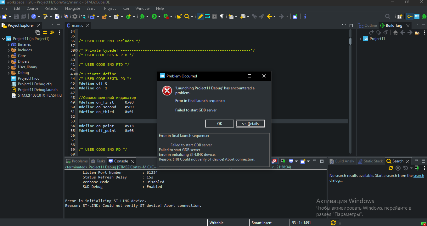

Всем привет! Ребята, кричу HELP. Возникла проблема, с которой уже неделю сижу, никак не могу решить ее, что я только не делал.
В общем, купил я года так 3-4 назад stm32f103c8c6 у одного чувака, взял новый, но он их тоже с алиэкпресс, помойму, скупает.
И начал работать с этой платой. Работаю я в CubIDE, все прекрасно работало, писал себе проект. Потом этот микроконтроллер начал работать с косяками, начались какие-то мигания не нужные и тд и тп, я подумал что ему хана, не полностью, но хана. Заказал новые, и тут все началось! Они не прошиваются! Сначала заказал 2 штуки с алиэкспрес, не прашиваются, потом еще заказал и они тоже не прошиваются, выходит следующая ошибка:
Ошибкаа.png [99.13 KiB]
«Error in final launch sequence:
Failed to start GDB server
Error in initializing ST-LINK device.
Reason: (18) Could not verify ST device! Abort connection.»

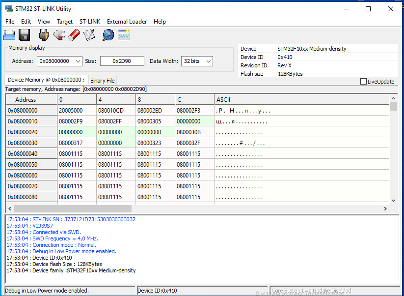

Но через утилиту «STM32 ST-LINK Utility» они все прошиваются! Без проблем!
Программатор ST-LINK V2 (китайский). Проблема скорее всего не внем, ведь первый микроконтроллер прошивается же. В утилите он тоже конектится:

Как я пытался решить эту проблему:
1)Были мысли, что в CubIDE есть защита от китайских микроконтроллеров, но ведь первый, который прошивается, он то тоже из китая. Но наверное это не так!

Во-первых, в вкладке "Debugger", в поле "Reset behaviour" поставьте тип "Connect under reset".
Во-вторых, подключите пин Reset на STM к ST-LINK.
В-третьих, все остальные настройки верните в состояние по умолчанию.
UPD:
Попробуйте так же, поставить "Disable" в поле "Debug in low modes" (но сначала выполните описанные выше действия и протестируйте).

Добрый вечер! Выполнил все как написали, к сожалению все та же ошибка вылезает. Не понимаю в чем может быть причина?! Я где прочел, что было такое, заказали как-то партию stm и они тоже все не прошивались
А пробовали стереть чип с помощью ST-LINK Utils, а потом его пробовать прошить через CubeIDE? И желательно конечно использовать связку "Connect under reset" и подключенный пин Reset.
Пробовал, без толку

Чой-то нельзя? Всё можно через утилиту ST-Link, полный контроль:
Включенный аппаратный вачдог будет сбрасывать микроконтроллер при работе приблизительно через каждые (если память не изменяет) 3 секунды. И отключить его можно только через биты опций. Лучше всего это делать через утилиту ST-Link, потому что программно можно напортачить до блокировки микроконтроллера. Хорошо, что у F1 серии блокировка только первого уровня, не полный "кирпич". У F1 рид-аут протекшн лечится просто снятием защиты через утилиту ст-линк, при этом прошивка будет стерта. А вот у более современных серий есть уже вариант Level-2, там уже - полный кирпич.
