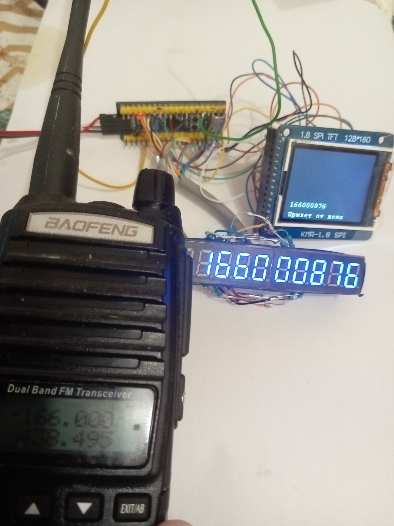

На макетной плате с микроконтроллером GD32F303C можно сделать простой частомер с индикацией 9 разрядов. При разгоне тактовой частоты до 320 мгц меряет свою тактовую с вывода МСО. Плата с Али WeAct 500 руб. Индикаторы два семисегментных с общим катодом 5 знаков. принцип работы счет двумя таймерами №2 и №3 соединенными вместе за 1 секунду. Индикация динамическая. Программируется с помощью CooCox как STM32F103RC. Копируется в чистый main.c из архива текст и в папку inc слева файлы с расширением .h. Собирается и прошивается.

Меряет с входа ETR TIM2 это пин А0. Выход системной тактовой МСО пин А8. Надо соединить проводом.
Выхода пина В2 на плате нет , он выведен через резистор на светодиод на плате. Я отпаял резистор и СД и припаялся к контактам резюка.
Открывается CooCox создается новый проект -чип STM32F103RC-открывается файл main.c-все стирается-копируется из архива текст программы-вставляется. Слева в дереве в папку inc правой кнопкой мыши добавляюnся файлы с расширением .h
Прошивается через свисток ST-LINK.
При подключении индикаторов сегменты аноды через резисторы 510 ом на пины В0-В6 от каждого индикатора.
катоды напрямую на пины В7-В15

фото макетки.
Да я не профи.
https://img.radiokot.ru/files/149432/37fadnuy9h.jpg

Подключаем дисплей TFT 1.8 128*160 по SPI.
5 проводов +питание 3.3 в к пинам платы 3.3 и GND
A7-MOSI-SDA A5-SCL-SCK A6-MISO-не используется- A2-CS-выбор(-) A3-RST-сброс(-) A4-A0-команда(-)/данные(+)
Добавлено after 2 minutes 32 seconds:
фото макета
https://img.radiokot.ru/files/149432/37fu6k4hs5.jpg
Добавлено after 3 minutes 44 seconds:
подключение дисплея
https://img.radiokot.ru/files/149432/37fuagtydg.jpg
