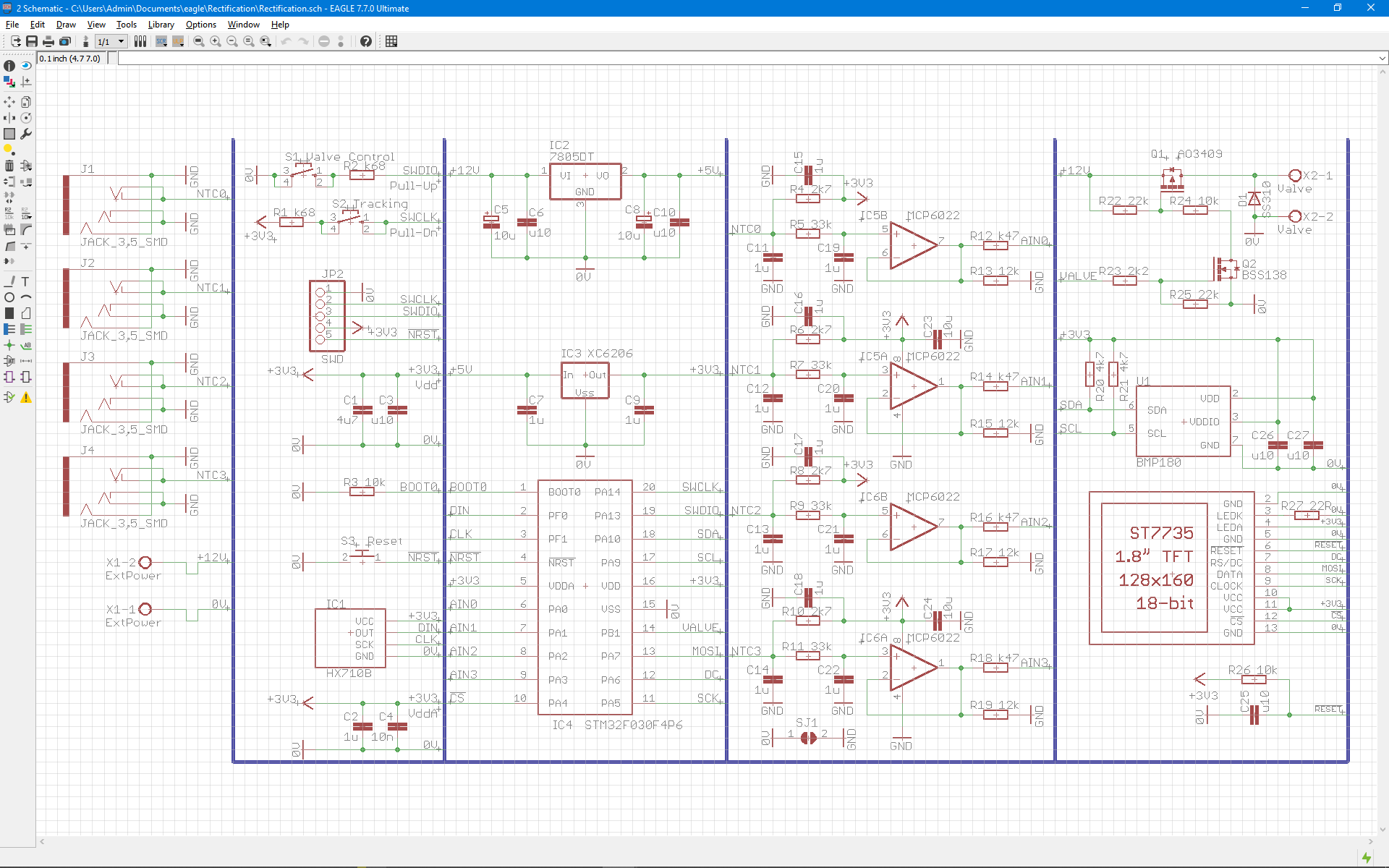

kote52, на начальную настройку всего в ручном режиме уходит очень много времени. Это время можно использовать для чего-нибудь другого.
Я, для себя, пришёл к выводу, что всей этой начальной настройкой пусть занимается CubeIDE, достаточно указать ему использовать LL.
Я своё время лучше потрачу на поиски чего-нибудь другого.
Во вложении для ректификационной колонны делал небольшой проект на STM324F030F4P6.
4 термометра, давление в кубе на модуле с Ali, атмосферное давление на BMP180, 2 кнопки, и управление клапаном.
Фотки

Комментарий к файлу: Схема
Rectification.png [204.59 KiB]
