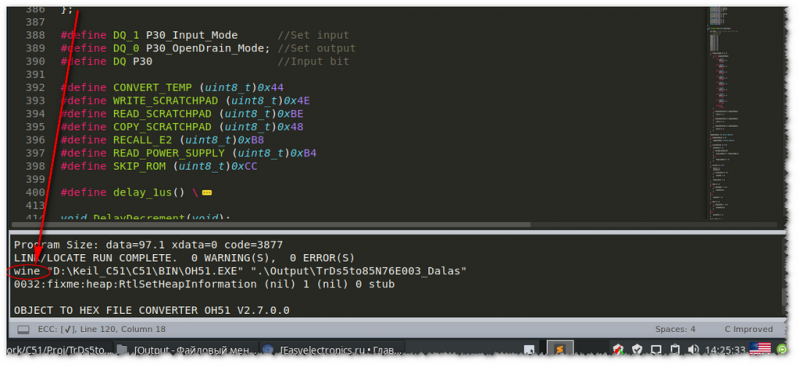

Keil-ы всякие в Linux под вайном работают - без инсталляции, просто скопированные с виндовс ПК. Для компиляции можно использовать make. Для редактирования и компиляции - продвинутые редакторы типа sublime text/visual studio code. Отладка под вайном пока не работает. Отладку, если нужна редко, можно сделать в виртуальной машине или на ноутбуке с виндовс.
з.ы. под линух есть собрат EmBitz - Codeblocks - арм плагин там был вроде.

oleg110592, это называется сексом стоя в гамаке.
