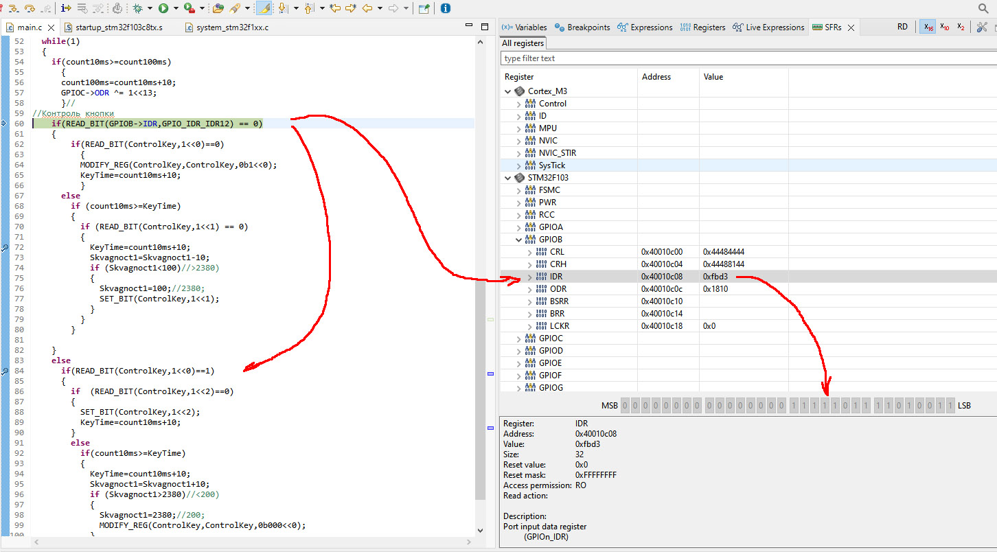

Доброе время суток всем.
Начал изучать STM32 и столкнулся с такой проблемой.
Установил точку останова(стр 72), но программа останавливается не в той точке а совсем в другом месте (стр 84).
Если удалить if в строке 70 то работает все как надо.
В чем может быть проблема?
Прошу сильно не пинать.

Предположение первое: вычисления между строках ничего не меняют, и оптимизатор их удалил. Варианты: удалить оптимизацию компилятора или объявить используемые переменные как volatile.

Тогда - какое-то нарушение связывания между скомпилированным загружаемым образом и исходными файлами.
Т.е. - вы изменили исходники, но не перекомпилили образ. Обычно компилятор перед стартом отладки, определяет если исходники были изменены после последней компиляции и предлагает их пересобрать. Но иногда он по какой-то причине может не обнаруживать это. И тогда наблюдается то, что у вас.
Совет - полная пересборка проекта. С нуля. Лучше - с предварительным удалением всех предыдущих результатов компиляции. Ну или хотя-бы - через соответствующий пункт в меню компилятора.

А ещё полезно иметь рядом окно с "disassembling", там сразу видно что чему соответствует.

Сообщение об ошибке при останове не появляется ?

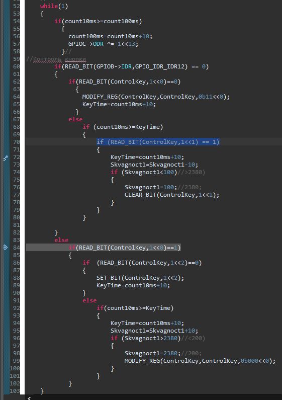

Правильно настрой оптимизацию для отладки.
Нет. Просто останавливается не в том месте.
https://cloud.mail.ru/public/GjPf/jncyBG7WL
Написал выше. Оптимизация нет.
Добавлено after 2 minutes 43 seconds:
Если убрать точку останова то программа не входит в функцию if а возвращается на начало while.
Добавлено after 3 minutes 8 seconds:
как volatile.
Сделал. Теперь стал проверять if, но потом вываливается в начало не зависимо от результата сравнения.
А должна быть для отладки, иначе будут непонятные прыжки по программе.
Попробую.
Ага, картинка выше.

Проблему решил. Все дело в компиляторе. Он удалял эту функцию. Пришлось вместо MODIFY_REG(ControlKey,ControlKey,0b11<<0);
сделать SET_BIT(ControlKey,1<<0); А в другой функции вместо снятия бита установка бита, и тогда все заработало как надо.

Строка 60:
Код:
if(READ_BIT(GPIOB->IDR,GPIO_IDR_IDR12) == 0)
всегда равна 1. Проверка всегда переходит отсюда на строку 84. GPIO_IDR_IDR12 вероятно не изменяется.
(Регистр входных данных GPIO используется для чтения состояния ввода-вывода определенного контакта GPIO или порта GPIO. Здесь можем только читать этот регистр, но не записывать в него).
Не знаю логику создания устройства. Пересмотрите логику.

Логика простая. При нажатии кнопки происходит вычитание Skvagnoct1 по таймеру до мин значения. Когда достигло мин значения устанавливается бит 1, что бы не заходить в эту функцию. При отпускании кнопки переходим по else и по таймеру прибавляем Skvagnoct1 до макс значения и происходит сброс всех контрольных битов.
