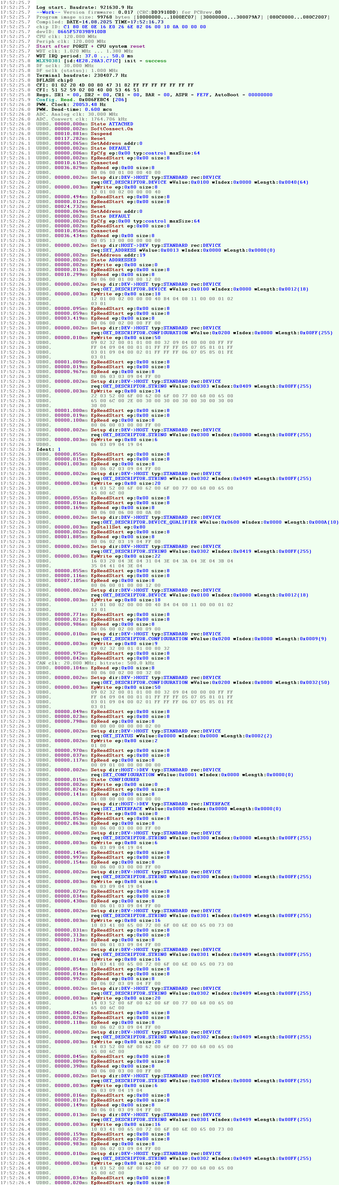

В качестве прямо экстремального варианта можно выделить один порт на выдачу 8 или 16 битных данных и собирать их через LA. При этом стоимость будет всего лишь в одной команде вывода в регистр ODR.
Это чуть лучше, чем отлаживать USB посредством мигающего светодиода. :)
Но зачем так жёстко-то? UART вполне нормально справляется с такой задачей.
Вот вывод USB-сниффера моего текущего проекта во время энумерации:
Поток строк, начинающихся с "UDBG." выплёвывается в UART во время USB-энумерации на 921600 бод. Это расшифровка операций, выполняемых USB-стеком. Конечно это работает с буферизацией в ОЗУ МК. Но работает как видно и без DMA прекрасно. А для современных МК размер ОЗУ-буфера в ~8...16 КБ - как правило не является проблемой.
Расшифровка всех USB-кадров выполняется в МК. И весь обмен виден наглядно. Отлаживаться удобно.
Если обмен по USB не очень интенсивный, то и после энумерации (при нормальной работе) этот снифер успевает всё прокачивать.

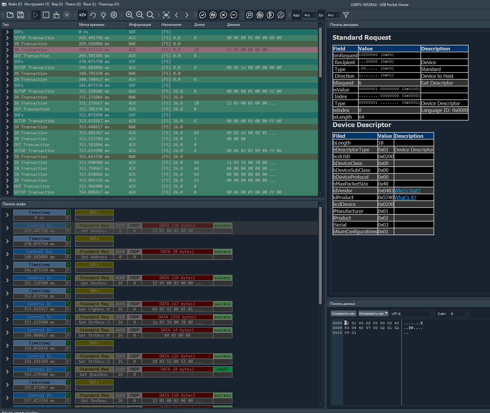

А мне такие выкрутасы не нужны, у меня аппаратный снифер есть. Поэтому, отладка USB на каком-нибудь STM32F042 вполне реально для меня.
Я его показывал на соседнем форуме, если кому интересно. С фоточками кишочков. Ну а на безрыбье да, UART вполне годен при наличии достаточного количества ОЗУ.
Аппаратный сниффер хорош когда USB-стек уже отлажен. Кем-то. И работает правильно. Но тема-то "USB на регистрах". Т.е. как я понимаю - "своими руками".
Вот отлаживаете вы свой USB-стек, и не понимаете чего-то в работе внутренних регистров USB-периферии (потому как в мануале описано оно часто - из рук вон). Что-то работает не так, как вы ожидали. И вы хотите понаблюдать поведение каких-то полей регистров USB в реальном времени - во время обмена по USB. Как вам поможет ваш аппаратный сниффер? Очевидно - никак. И JTAG тут - слабый помощник (как уже отметили выше).
А в свой сниффер я запросто добавлю захват интересующего меня регистра или переменной в нужном месте работы программы. И всё сразу увижу.
Так что это внешний аппаратный сниффер - "на безрыбье". :dont_know: Аппаратный сниффер есть и у меня. Но если бы он помогал в отладке своего USB-стека - я бы свой сниффер не писал бы.

Только этот сниффер и подсказал. 8)
"По внешнему поведению" - это примерно как диагностировать и лечить больного, основываясь только на внешних проявлениях болезни - цвете мочи и густоте кала. :))) Далеко не каждую болезнь можно победить не заглядывая внутрь больного. Чаще всего необходимо на внутренние органы регистры посмотреть.
