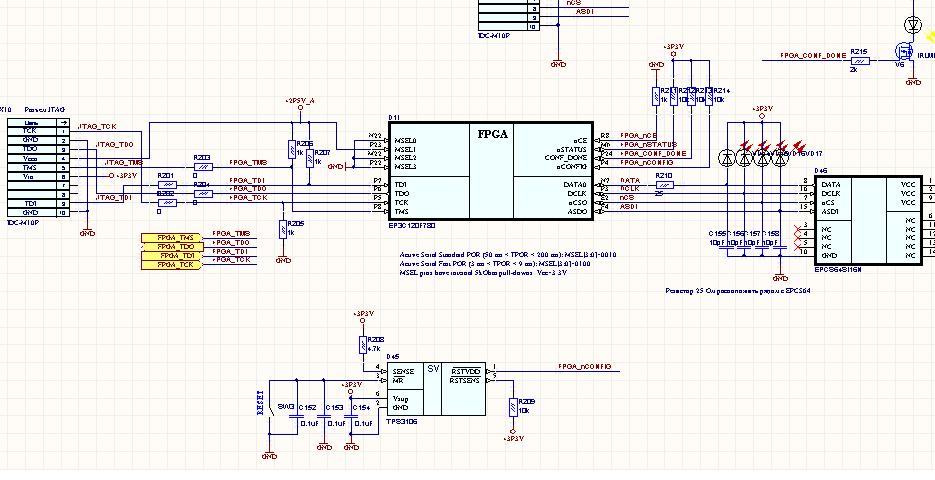

Здравствуйте. Собрал схему со страницы 10–67 Configuring Cyclone III Devices. Как ясно из названия в схеме используется cyclone iii а в качестве конфигурационного ус-ва epcs64. Так вот сама ПЛИС программируется нормально, болнн того в неё так же нормально эмулируется последовательный загрузчик, который так же нормально программирует epcs64. Более того, флешка проходит верификацию нормально! Но вот плисина с неё не конфигурируется. И питание отрубал, и ногу nConfig к 0 притягивал ничего не помогает. На соответствующих ногах флешки постоянно действует клоковый сигнал, сигналы данных и пр. Вообщем может кто сталкивался?
P.S.
В реальной схемы конденсаторы по 10пФ и Светодиоды отсутствуют!!!

Проблему таки удалось решить. Если кому интересно, вот-с...
http://electronix.ru/forum/index.php?sh ... 19809&st=0
