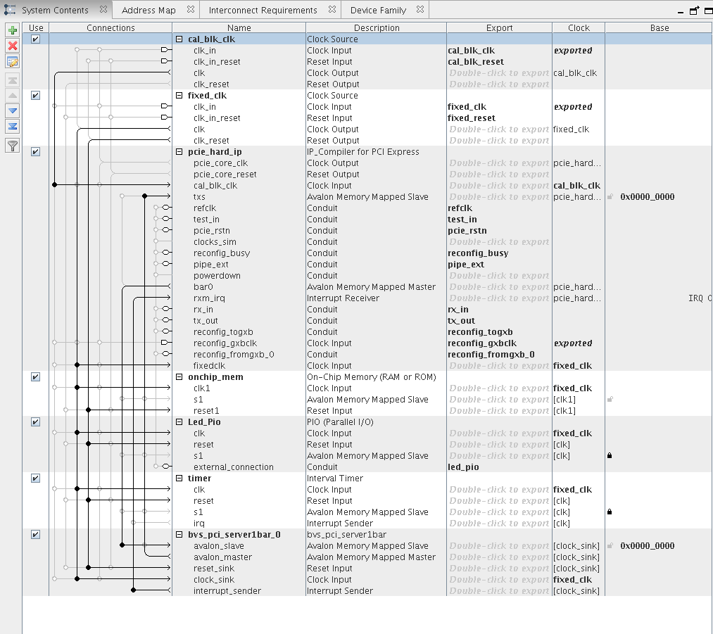

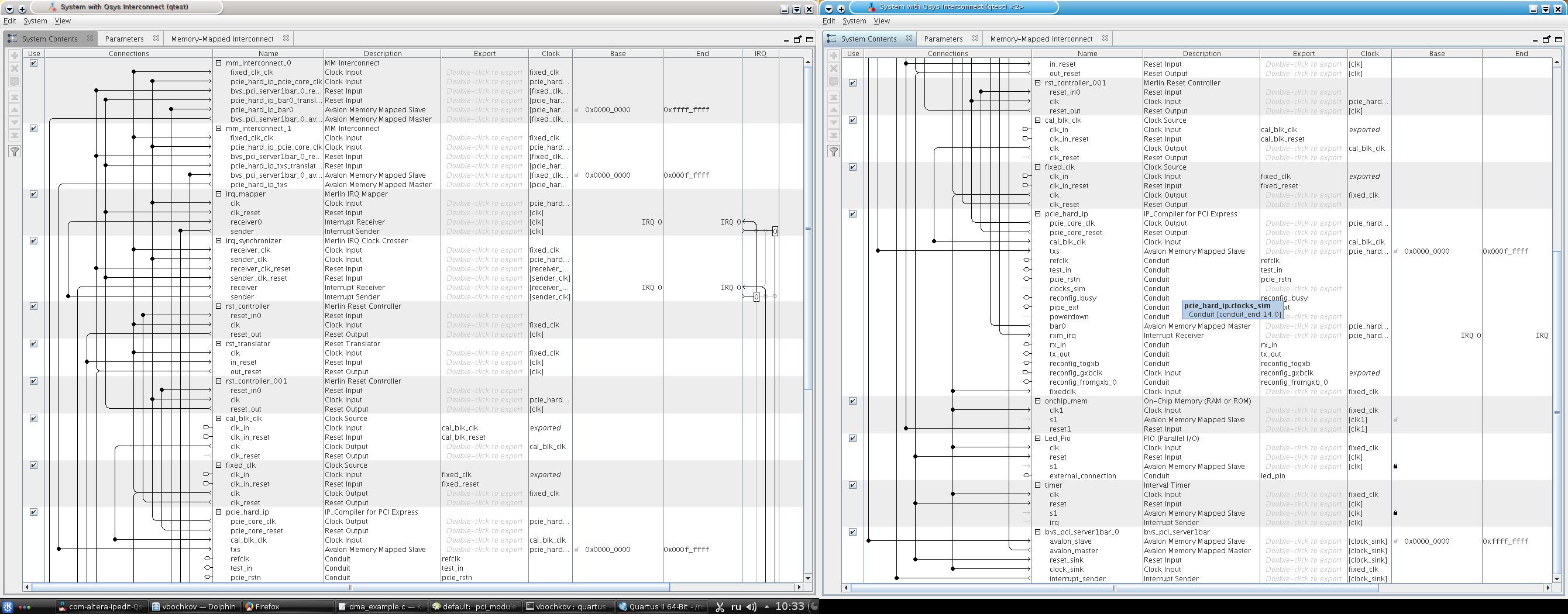

Здравствуйте, уважаемые форумчане!
Обращаюсь я со следующей просьбой.
Есть плата на которой располагаются Cyclone IV и PCI-E-endpoint интерфейс. Необходимо организовать передачу данных с ПК для последующей обработки на ПЛИС и затем отправки их обратно на ПК. Написан модуль ядра linux, который записывает в BAR0 регистр значение. На ПЛИС необходимо взять это значение, прибавить к нему двойку и вернуть обратно. Проблема заключается в том что я не могу дотянуться до BAR0 регистра из ПЛИСины, для того чтобы его модернизировать. Предпринимались попытки создания собственного модуля в QSYS (Quartus II web ed.) с коннектом по интерфейсу Avalon MM slave к выводу BAR 0 Avalon MM Master, и Avalon MM Master к выводу txs в pci-e. Все тщетно. Предпринималась попытка поиска регистра в сгенерированных файлах Qsys чтобы внутри модуля управляющей шины Avalon MM записать значение прибавленное к исходному в шину на выход Bar0.
Тоже без результатно. Как PCI-устройство плата воспринимается в ОС корректно.
Код модуля Qsys и изображение схемы приведены ниже:

Большое спасибо!!!
