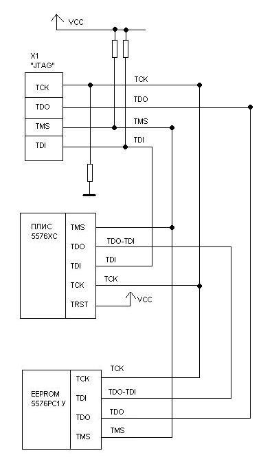

Комрады! подскажите, можно ли использовать одну колодку [2x5] для программирования конфигурационного ПЗУ и отладки ПЛИС.
Вопрос собственно вот в чем:
В стародавние времена имелся приборчик с EPM7128S и все было бы хорошо, если бы не пСанкции. Купить нонче проблема, да и заказчику предъявить изделие с иностранной микрухой тоже не хорошо.
Было принято решение перейти на нашу элементную базу. За основу было взято решение "КТЦ Электроника" ПЛИС 5576ХС1/2/3/4 и загрузочное ПЗУ 5576РС1У производства Миландр.
В обоих железках заявлено поддержка IEEE 1149.1
вопрос вот в чем:
если развести плату по такой схеме:
то будет ли возможно программировать ПЗУ, и отлаживать ПЛИС имея единственный разъем?
Ставить 2 разъема - место в корпусе не позволяет. Наши всетаки имеют лошадиные размеры.
и соответственно еще вопрос: TRST имеется только на ПЛИС. Его надо в колодку выводить? Это нормально что у ПЗУ TRST - отсутствует?
PS с JTAG раньше мало имел дело. только АВРки и только одинарный разъем.
UPD
Я тут еще "курнул кое-чего" :)))) Идея объеденения JTAG подобна идее каскадирования сдвиговых 74HC595 ??? тоесть комманда для нулевого устройства будет передана физически коммандой [XXXXXXXX] а для +1 устройства [00000000 XXXXXXXX] ? или при программировании по идее где-то задается "Позиция целевого устройства" в схеме? Подскажите пожалуйста :)
Комментарий к файлу: схемка разводки
JTAG-PLIS-EEPROM2.JPG [26.46 KiB]

Относительно каскадирования JTAG, есть рекомендация при большом числе потребителей ставить дополнительные буферы на сигналы управления (TCK, TMS).
Для двух узлов - хватить должно имеющихся и буферы не совсем обязательны.
Тут скорее дело не в санкциях, а в том что данное семейство перестали выпускать лет 5 назад.
С нашими "аналогами" плис не работал.
Но в принципе можно и каскадировать.
С другой стороны, у альтеры можно достучаться (для программирования) до конфигурационного ПЗУ и через JTAG самой плисины.
Насколько у отечественных аналогов это реализовано, ответить не берусь.

Самый главный вопрос в том, смогу ли я байтбластером и квартусом достучаться до этих микрух. На прототипе для каждой микрухи был свой разъем. Плодить разъемы - возможности нет. Закладывать переходник тоже, т.к. Технологи вопить начнут...
Схема каскада правильная?

Схема правильная (у альтер не видел TRST).
Бластер скорее всего точно увидит плис, насчет ПЗУ - скорее всего не заметит. Даже в штатном варианте (EPx + EPCSx) ПЗУ бластером явно не определяется.
Скажите. Насколько знаю, отечественная плис - аналог FPGA, а не CPLD (EPM7128S).
Не получится у Вас из пушки по воробьям?

А что рекомендует отечественный производитель в качестве программатора?

Бластеры, квартусы и свою прогу....

Вы пишете что заменяете EPM7128S на нашу. Емкость EPM-128 регистров. Емкость нашей (не знаю, но думаю много больше). Вот поэтому и вопрос - не слишком ли дорогую и навороченную микросхему (пушка) закладываете на простую задачу (воробьи)? Может стоит все же поглядеть на импортные MAX II/MAX V ? С соизмеримым числом регистров?

EPM7128 - один корпус, а наши плис+ПЗУ = два корпуса.
Для прошивки EPM нужен один разъем, для замены минимум один, а лучше два разъема.
Плюс габариты, плюс работа по разводке платы.
Предложите заменить EPM7128 на EPM570 - это даст возможность не прибегать к "плохо отработанным решениям" в виде стыковки наших плис и пзу между собой, с программами и программаторами.
Далее необходимо помнить, что EPM7128 могли работать как с 3,3 В, так и с 5 В. Более новые плис - только с 3,3 В. Значит возможно будут необходимы дополнительные схемотехнические проработки. В частности на соответствие режимам работы. Для ввода в режим (вдруг периферия питается от 5 В) могут потребоваться еще согласователи уровней, а это опять корпуса и место для их установки.
На всю эту операцию может потребоваться достаточное количество нормочасов.
Готово руководство и заказчик их предоставить и оплатить? (Этот вопрос от Вас к руководству)

Я счас курю маны, в том числе и на "ихние"... и меня терзают сомненья, что можно это в один разъем впихуйнуть... хотя JTAG - разрешает.. а ПЛИСка программируется совсем по другим ногам, от ППЗУ....

Ссылки на ВЗПП-С - это реклама.
Я реальной документации на эти плис не видел.
Не знаю какую из 5576хс используете, но могу предположить.
Для 5576хс1 - программировать пзу необходимо скорее всего отдельно.(кстати у альтеры с флексами шли другие пзу, однократно программируемые)
Для 5576хс6 (аналог циклона 2) наверное можно пзу зашивать через плис. Во всяком случае с оригиналом у меня этот фокус получается, и пользоваться им очень удобно: прошиваю временным файлом во время отладки, а как отладил - не выключая устройства и не извлекая программатор закачиваю постоянную прошивку в ПЗУ.

вот наверное и у меня второй случай. А версии моих - это 2Т и 4Т.
C микроконтроллерами я так не извращался... правда и у них есть бут-лоадер... но там и анализировать можно есть сигнал на ножке - значит прыгаем на 0вой адрес, а там комманды перепроршивки... иначе тупо идем по основному коду.
Методичку прочитал.. Да, надо самому освоить. А описание совеццких микрух в этой методичке - да, соответствует ТУ и ТО.
Документация на ПЛИС - это несколько толстенных папок. В электронке ВЗПП-С не высылает. Видимо их ПЛИС не совсем что бы клоны, но за плагиат могут и схлопатать, "с конфискацией" от альтеры или еще каких нибудь других производителей...
