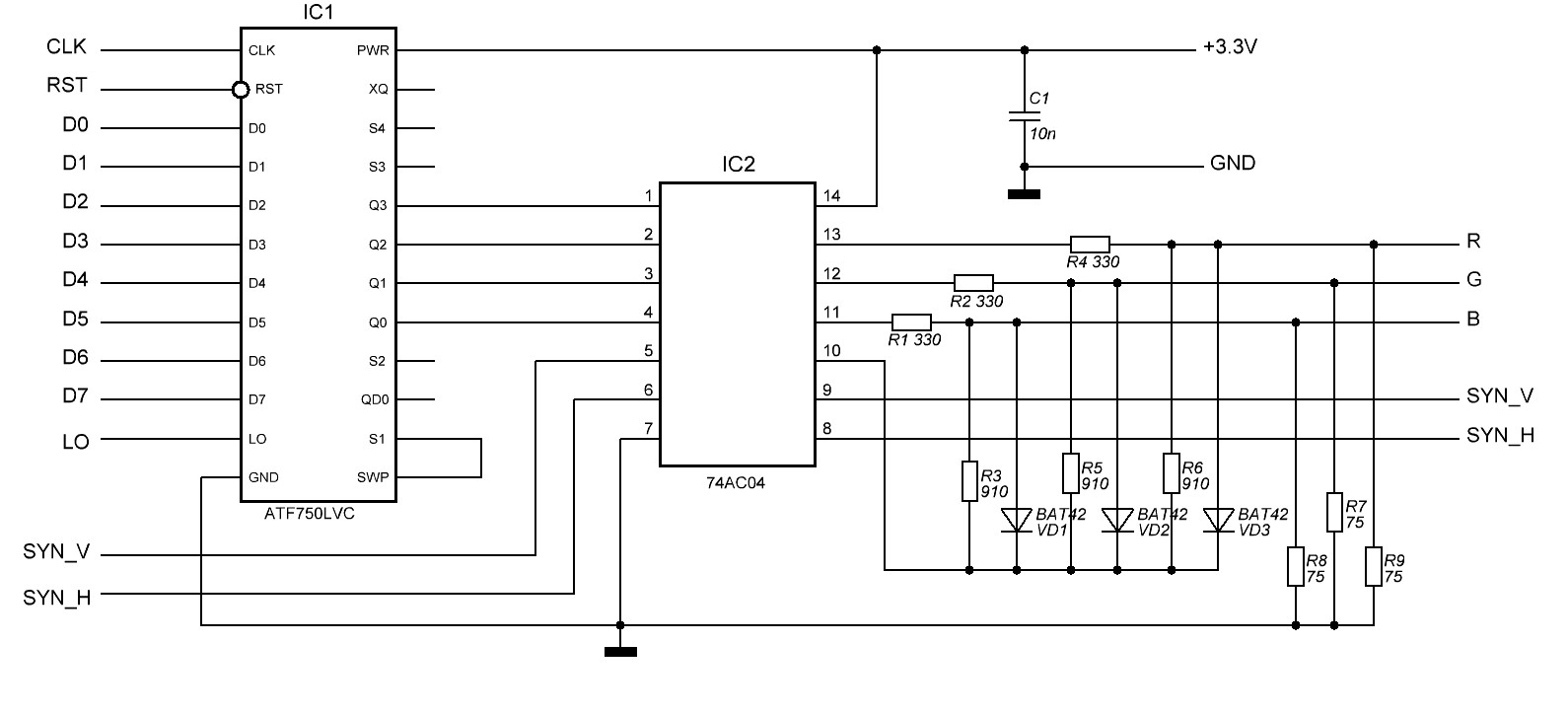

решил добавить к микроконтроллеру "видеокарту", думаю без ПЛИС не обойтись
выбор ПЛИС (у)пал на ATF750LVC
[img][img]http://img.radiokot.ru/files/125484/thumbnail/1cyz348ka0.jpg[/img][/img]
работет все так
1. устанавливаем RST
2. снимаем RST
3. на входе LO низкий уровень
4. выставляем COLOR 4 bit+FON 4 bit на шину D0-D7
5. при переходе LO из низкого в высокий с шины устанавливется цвет точки и цвет фона
6. устанавливаем наличие/отсутствие точек на шину D0-D7
7.при переходе LO с высокого в низкий с шины точки записываются в ПЛИС
8. идем на п.4
на вход LO надо подать управляющий сигнал 3 такта низкий 5 тактов высокий

получается:
за 8 тактов нужно выставить цвет фона/символов в течении 5ти тактов и 8 точек в течении 3х тактов
при разрешении 640х480 и частоте соответственно 25.175 МГц
частота МК составит 8.392 МГц (если МК только на видеокарту будет работать)

новая версия
на вход LO подается меандр с частотой F/8
при переходе с низкого на высокий уровень загружаются цвет точки и цвет фона (по 4 бита)
при переходе с высокого на низкий уровень загружается наличие/отсутствие точек (8 бит)
потом данные на линиях D0-D7 нужно удерживать 1 такт

Написано WinCupl 5.30.4
