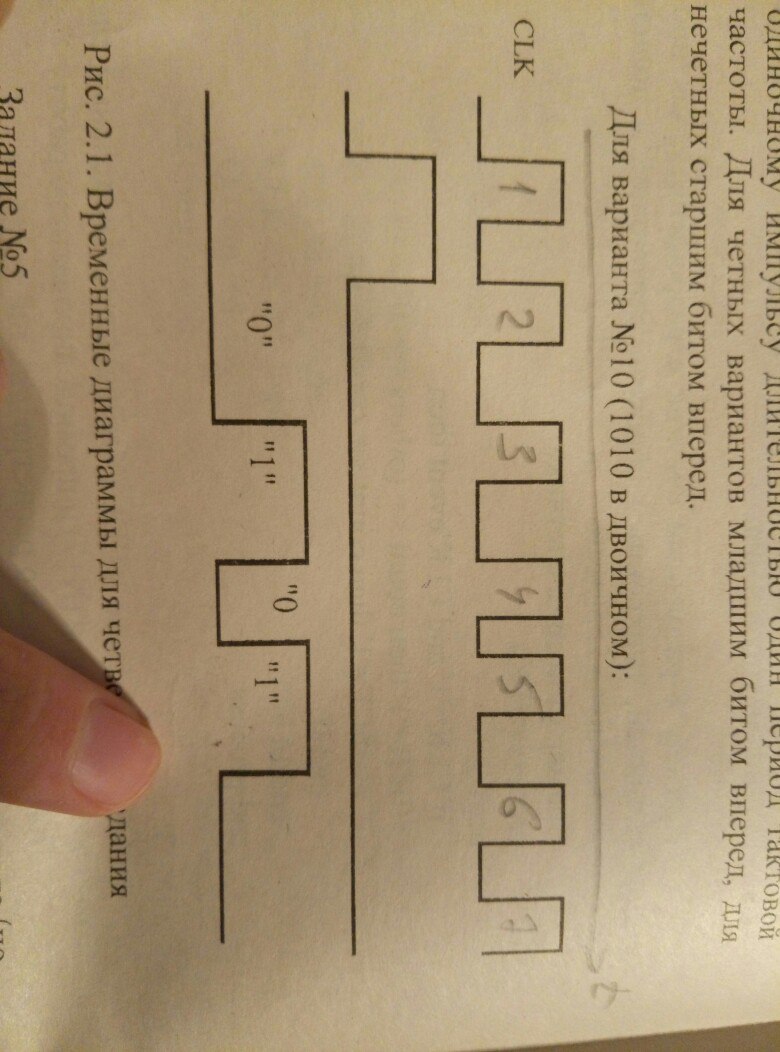

Добрый день, не могу выполнить задание, т.к. только начал изучать VHDL. Требуется построить схему, выдающую в последовательном виде число 10011 по запускающему одиночному импульсу длительностью 1 период тактовой частоты. Я написал код как смог, но компилятор пишет что у меня регистр N(4) не используется. Помогите разобраться, рисунок временных диаграмм прилагаю.

Код:

Так?

Благодарю за ответ, это то что нужно
