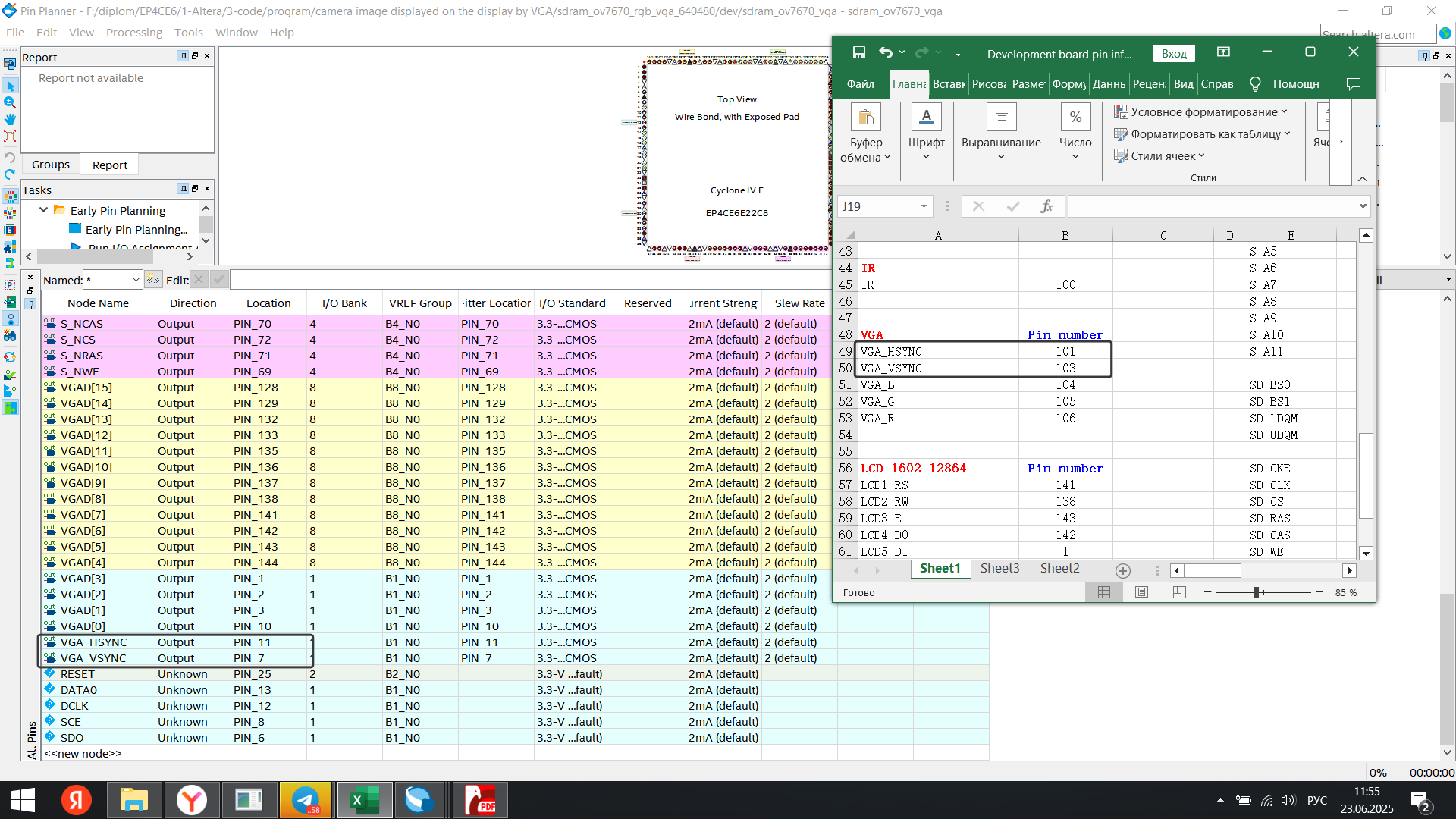

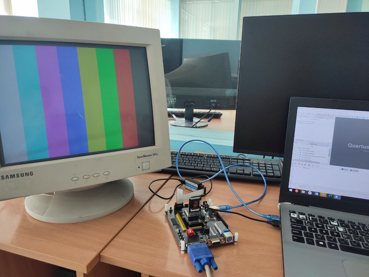

Здравствуйте, есть проект по запуску изображения с камеры на монитор.Компилируется без ошибок, но изображение не выводит.Грешу на неправильную распиновку в проекте(фото прикладываю "пины").Различие в том,что как будто они перепутаны,есть ли кто может с этим помочь?(Камера ov7670,плата EP4CE6E22 фото также прилагаю)
плата.jpg [197.29 KiB]
монитор с платой.jpg [155.54 KiB]
пины вга.png [203.34 KiB]
пины.png [209.05 KiB]

Зачем темы плодить?
У вас тестовая картинка выводится правильно — от той распиновки и пляшите.

Gudd-Head, в выводе тестовой картинки используются только такие пины,открываешь распиновку по переходнику на который устанавливается камера и там такие же пины участвуют,что и в vga.Поэтому тут не понимаю почему так,т.к я не могу привязать же одинаковый пин к разным выходам

Gudd-Head,вот сопоставляю пины на камере,по документу и получается так что,они конфликтуют с пинами vga разъема,т.к по документам они одинаковые

Пиздёж какой-то.
На схеме VGA на 101-106 пинах, на картинке download/file.php?id=419198 — другие.
Где правда?

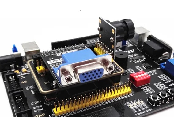

Gudd-Head,это да на картинке другие пины,тк там в проекте с камерой и sdram используют RGB 5-6-5,пины там все верные, а на OMDAZZ RGB 1-1-1(ну на штатном гнезде VGA,который распаян на плате,все верно его распиновка с 101-106 пины.По одному биту на цвет и VGA_HSYNC и VGA_VSYNC.).А где вы указали изображение изображение там передают так понимаю через pmod vga(предположение.фото приложил).Думаю что можно придумать, надо камеру так понимаю переносить на какие-нибудь свободные пины,чтобы не пересекались с vga штатным.
pmod.jpg [75.36 KiB]

Тогда я совсем запутался что куда подключено
