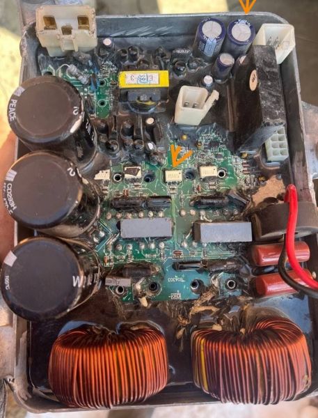

Всем доброго времени суток!
Я ищу вот эту схему схема модуля инвертора Kipor ig-1000
В 2024 году её размещал Соломатин на форуме, но качество сайт порезал. Может есть у кого в хорошем качестве?!
Ремонтирую подобную плату. Нет на выходе напряжения. Плату всю почистил.По силовой части всё цело, но вот напряжение на входе завышено и плавает. И по этой причине моргает красный индикатор и не подключается инвертор, скорее всего. Понимаю, что не работает регулятор теристороа на мосту, напряжение 400-470 плавает. А должно быть стабильно 400. Без схемы сложно разбираться.

Вы хоть для порядка фото платы выложите, их китайских инверторов, куча разных и ставят то, что на склад привезли.

Доброго времени суток!
Проще китайский язык выучить, чем разобраться как на этом форуме фото прикрепить. Вроде всё просто, создал сообщение, фото прикрепил, нажал кнопку добавить и поле с вложеием обнуляется. :shock:
