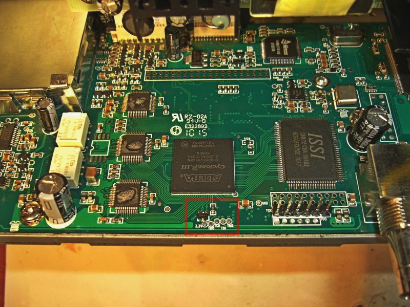

Ну что ж, приходиться признать танцы с бубнами, то бишь с дампами прошивок ни к чему не привели.
По Jtag прошивалась флеш, но то ли версия железа не та, то ли Lecroy прошивка запортила где то глубже.
ADC заведены на Altera Cyclone III. Поскольку на экрана мусорный сигнал, соответсвенно програмно нарушена эта связка.
В общем шился дамп, далее по USB разные прошивки, включая версии для 5-ти дюймовых экранов ads 1xxxC, С+ и тп. Засада какая то.. Может у кого то есть дамп флеши для Rigol 1052, 1102?
И что по этому поводу думают специалисты? Принимаются любые версии.

И появляющаяся надпись - Load Fpga fail, то же наводит на мысль о причастности Altera к неисправности.
Судя по информации http://rigol.codenaschen.de/index.php/Schematics#
