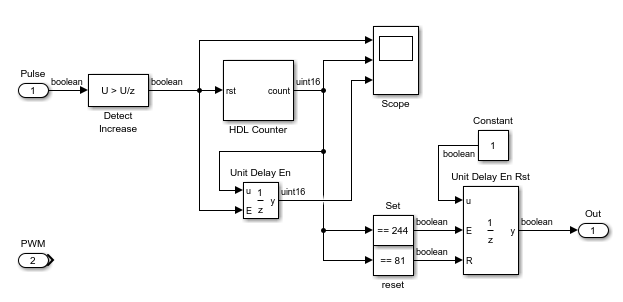

Полная задача - имеем двигатель бесщёточный, ватт на 200, вольт тоже в районе 200. Датчик положения сквт, resolver и куча других названий.
По положению ротора, рисуем сигнал как у обычных бесщёточных двигателей с датчиком холла. На предыдущей странице игрался с низковольтным моторчиком, за основу брал описание микросхемы МС33035
Эта плата расположена на двигателе.
Далее, на плате управления, делаем шесть сигналов управлением обмотками статора (верхняя часть фотографии) и по заданному алгоритму, подаём сигнал на управление обмотками статора (нижние шесть сигналов, в инверсии).
Вот у этого нижнего сигнала управления, надо как-то менять ширину, в зависимости от оборотов. Желательно от середины и к краям.
Если по частоте делать, на низких оборотах будет мало импульсов за определённое время, могут плавать эти обороты. С повышением скорости веселее.
Если по периоду, то наоборот, внизу всё отлично, высокие обороты не так точно уже будут регулироваться (хотел часовом кварце уместить, на 32768 Гц). На индикации будут отображаться не обороты, а условные попугаи.
Пока как-то так.

Т.е. на входе есть какая-то частота с датчиков (импульсы), а на выходе надо иметь ШИМ, синхронный по частоте с этими импульсами и чтобы импульс уширялся в обе стороны от этих импульсов?
И как вы хотите 6 тыщ оборотов 2 имп/оборот с кварцем на 32 кГц?

6000 об/мин, это 100 оборотов в секунду. Для измерения периода, вроде как, много места. Даже по 1 mc их уже 5 штук будет на пол оборота.
А можно попробовать, условно после 1000 об/мин одним количеством тактов измерять, а обороты с датчика делить. Ниже наоборот, чтоб общее значение совпадало только.
Про шим да, когда мотор выйдет на определённую частоту вращения, период будет известен и можно тогда плясать от середины, увеличивая или уменьшая ширину этого управляющего импульса. Если частота вращения ниже минимальной условной, либо ротор вообще стоит, то пульсациями подавать короткий отрезок шима, до достижения этого минимального необходимого порога оборотов.
Уложить бы это всё ещё в одном камне. Уже подозреваю, что индикацию на третий камень надо будет переносить. :))

6000 оборотов в минуту. Туплю я.
Я уже примерно представил, как сделал бы я:
По фронтам от датчиков фиксируем значение N счётчика и сбрасываем его.
N - длительность одного оборота (цикла) в тактах.
Далее на выходе счётчика состоят 2 компаратора - на включение и выключение ключа.
Пороги компараторов вычисляются каждый цикл в зависимости от N, например 1/256*N и 255/256*N.
Крутилка, которая изменяет скважность ШИМ, одновременно меняет пороги в компараторах вплоть до 127/256*N и 129/256*N.
Надо будет погонять в симуляторе как время будет.

С вашими уравнениями не особо понял, как их воплотить на логике? Да и деление, умножение я ещё не делал пока на плиске. На пальцах или на бумажке можно показать последовательность эту?
Сейчас поставил счётчики - до 100 (двочно-десятичный) у энкодера, счётчик на "цикл" такой же до 100. Такими просто пока удобней на цифкрки смотреть. Компаратор, что бы их сравнивать и выдавать единицу если одно значение превышает другое. Управление шириной заполнения управляющего сигнала (не синхронный, просто добавляет или отнимает доски в заборе при каждом цикле, решение не удачное, но пока не важно). Декодер двоично-десятичных значений в семисигментную индикацию. Декодер для управляющих сигналов на обмотку.
И всё, программа ругается, я так понял бухта проводов закончилась. Что мог урезать, привести к экономии сделал. Вроде как скушала, прошилась. Результат правда нестабильный, надо допиливать схемотехнику.
В запасе есть внешний декодер на индикаторы, делители, но наверное они погоды много не сделают. Буду переходить на 144 камень, правда там уже сотня ногодрыгов и надо снова набивать руку под эти мелконоги для ЛУТ.
Не будет никакого умножения/деления, только сдвиги и сложение/вычитание!
Вот схема:
Но там ещё не реализован алгоритм вычисления порогов — они забиты как константы.
Тактовая частота 32768 Гц, при 6000 об/мин счётчик успевает досчитать только до 326:
Поэтому для 50 % ШИМ константы забиты = 81 и 244.
На выходе имеем:
Уезжаю в командировку, так что поправить/дополнить могу только на следующей неделе.

Как-то не заметил, когда сутки стали короче, постоянно времени на всё не хватает. Ещё и носители информации в последнее время кучно отказывать начали.....
По схеме , прям волшебство какое-то. В ней, так понял, есть огромный счётчик. Set и Reset (81 и 244) срабатывают на совпадении, плавать будут в зависимости от установки значений? Как работают Unit Delay и про Constant, пока не соображу.
Про задающую частоту, не обязательно привязывать всё к 32 кГц, изначально брал чтоб делить частотомеру удобней было. В наличии есть генератор на 10 МГц, кварцы на 2,4,8,16,20 МГЦ и разнобойных кучка.
Да, "большой" 16-разрядный счётчик (в идеале с насыщением для очень низких оборотов), который считает длительность оборота в тактах. Я гоняю и 29-разрядные счётчики на 300 МГц.
Да, Сет и Ресет — просто цифровые компараторы, которые дают "1" при совпадении значений на входах. Да, вход PWM (заданный к-т заполнения ШИМ) должен менять эти значения исходя из требуемого значения ШИМ.
Это просто (синхронный) RS-триггер на основе D-триггера со входами count_enable (E) и reset (R), на вход (D) которого приходит лог. "1" — я так привык.
Тактовая частота и разрядность счётчика будут определять минимальную частоту, на которой можно будет реализовать мой алгоритм. С понижением тактовой частоты будет страдать точность ШИМ на высших оборотах.
Сейчас попробовал добавить в модель динамическое управление порогами — ничего не получилось, попробую найти косяки и поправить на неделе.
Поправил модель, сделал для примера 2-разрядный вход ШИМ. Вроде всё работает :)
