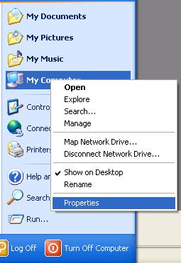

Приветствую всех. Думаю вопрос мой стоит задать в этой теме. Мне данная среда разработки при проверке на синтаксис и прочих операциях выдает следующее: Environment variable 'TEMP' not defined or points at a non-existant directory or a non-vritable directory. Please define it to a directory location for temporary files. И любой процесс обваливается. Причём выдает через раз, а потому я запарился с этим воевать. Подскажите как от этого избавится, где нужно определить эту среду ТЕМП?

Видимо как - то так
А потом там
и разбираться чего ему в темпе надобно
EV_2.JPG [42.08 KiB]

В который раз вы меня выручили. Огромное спасибо.
 Заголовок сообщения: Re: WebPack от Xilinx
СообщениеДобавлено: Чт апр 19, 2012 16:28:12
Зарегистрирован: Вт янв 18, 2011 08:15:32
Сообщений: 40
Ан нет. Пару раз симуляция проходила нормально, а затем всё похерелось. Я уже и всю среду переустановил. После этого один раз симуляция прошла успешно, а во второй раз опять выдало тоже сообщение. Мужики, помогите, не знаю что делать. Всё уже перепробовал. Ничего не помогает. И даже на сайте Сайлинксов точного ответа не дают ((((

переустановить всю винду, заменить компьютер, страну проживания. Почитать event log, наконец. Похоже, это проблемы вашего компьютера, а не софта.

Может пути кириллицей?
Я так сразу после установки винды переменные прописал в другом месте и до вчерашнего вечера не вспоминал года 2 точно.

Нет, пути были не кириллицей. В общем пропарился я сутки - ничего не вышло. Кстати проблема эта вылезла на пару дней назад поставленной семёрке. К тому же поначалу всё работало норм. Сдаётся мне, вся эта муть началась из-за обновлений винды. Видать обновление чё-нить зацепило в путях винды. Ну вобщем поставил я ХР и всё норм работает. Когда времени будет поболее, надо будет поразбираться.
