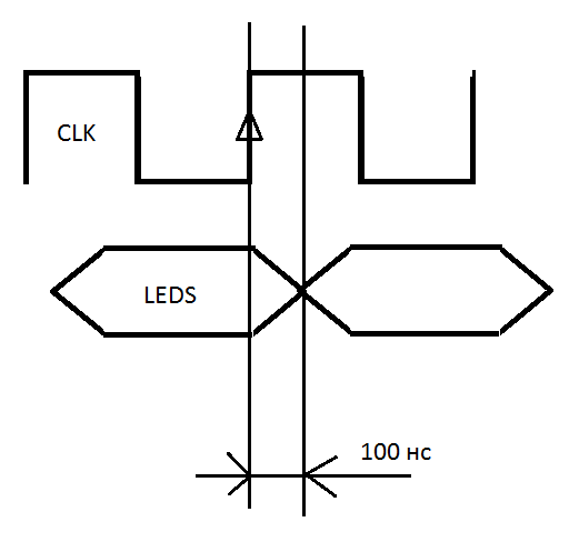

Создал программу счетчика
module q1 (led [29:0], clk);
input clk;
output reg [29:0]led;
always @(posedge clk)
begin
#100
led <= led + 1'd1;
end
endmodule
Почему задержка не срабатывает?
Что значит, не срабатывает? Написанное вами значит, что между положительным фронтом clk и изменением значения регистра leds будет задержка 100 нс. Но частота изменений регистра leds будет определяться частотой тактирования clk. Вот вам картинка для пояснения:

Я так и предполагал, но симуляция в квартус выдает другое.
Задержка получается 6.819
(картинку загрузить не получилось((()

Не уверен что верилог сильно отличается, но в вхдл, задержка имеет смысл только в моделировании (например что бы задать смещение сигналов), а в синтезе (речь как я понял именно о синтезе) команда задержки не работает.

Я вот как раз и делал моделирование :( , modelsim пока не осилил, делал во встроенной в 13 квартусе системе моделирования(waveform editor), указал на конкретно временное моделирование, я вообще делаю лабы студентам, мне нужно полностью изучить этот язык, так как лабы будут на освоение этого языка. Вот хочу научиться как правильно писать задержки для модулей.
А какой период у источника тактового сигнала? Может, ваша задержка кратна этому периоду?

Период разный делал и 200 и 500 нс. Задержка одна и таже
