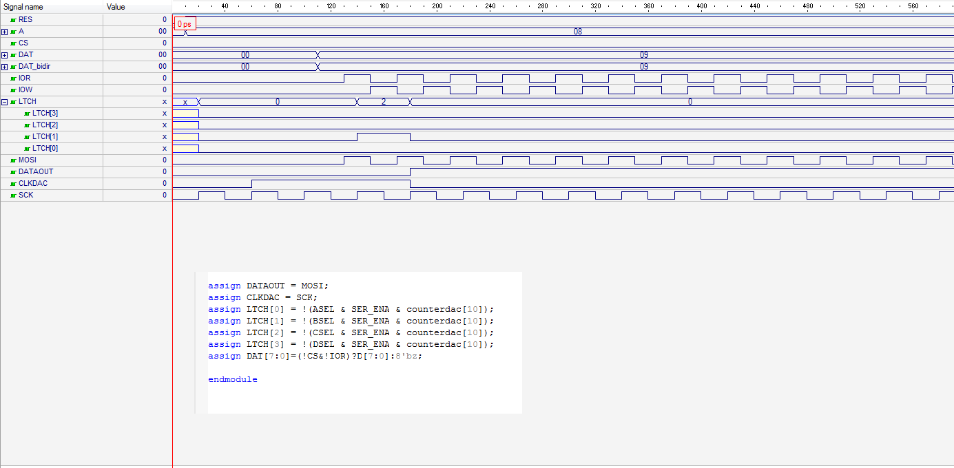

Может дело в конкретной ПЛИС, моя программа
module q1 (clk2, clk1);
input clk1;
output clk2;
assign clk2 = clk1;
endmodule
При моделировании в Quartus работает, задержка между сигналами 4.032 ns
Вы какую среду используете?
 Заголовок сообщения: Re: вопросы по Verilog
СообщениеДобавлено: Пт ноя 01, 2013 15:55:24
Зарегистрирован: Чт авг 09, 2012 08:57:20
Сообщений: 426
я делаю конечный автомат в Active-hdl щас. И вот,что выдает
клок.png [38.27 KiB]
