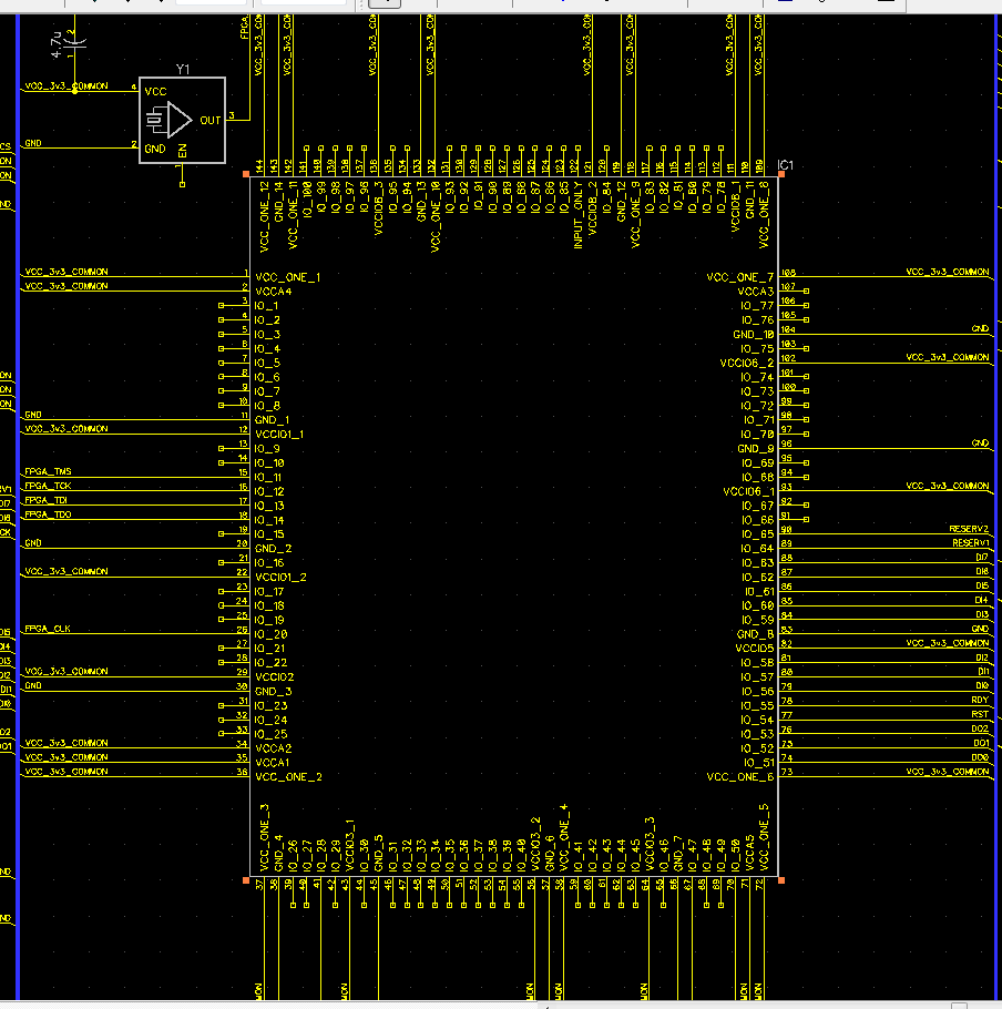

Это снова я. Наконец доделал плату, сел за писание программ. Раньше я набросал проект, который после компилирования в нетлист вивере выглядел корректно. Планировал последовательно переносить код в пустой проект. И на первом же этапе впал в ступор. В архитектуре я написал следующее:
enable <= selectIn(0) and selectIn(1) and selectIn(2);
Что скомпилилось в обычный элемент ИЛИ с тремя входами. Такая простая программа в максе (кстати нашел где купить макс10 ) мне нужна для отладки программы микроконтроллера.
Но зашив программу я обнаружил что программа в плис как будто исполняется один раз и больше не реагирует на изменение входов. Поискав в интернете я наткнулся на какие-то дельта циклы... Это что получается только последовательно исполнение в процессе с привязкой к тактовому сигналу? Я рассчитывал на асинхронную логику! Объясните, если не сложно, или ссылку какую дайте, может быстрее будет.
 Заголовок сообщения: Re: Мелкие вопросы по ПЛИС ( FPGA/CPLD ) и прошивки на них
Ничего не получается. Асинхронная логика в плис живёт, хотя конечно с тактами лучше. Попробуйте для начала светодиодиком помогать... Убедитесь, что дело не в железке. Ну а то, что у Вас вместо и, или ссинтезилась, так это Вы в коде могли где-то нарукожопить. Одним словом, сначала проверьте железку, а уж потом код!

я написал или... уже голова не варит. И, конечно же. Вот так оно выглядит
Добавлено after 2 minutes 8 seconds:
ну так чем это сложнее мигания светодиодиком? Сигналы на входные ножки подаются, на выходе ничего не меняется.

Ну сделайте так:
Out <= In;
И больше ничего. Убедитесь, что железяка живая...
P.S. проверьте ноги правильно назначены?

Уже привязывал на одну ножку, эффекта нет. Привязку ног сегодня проверю. Выход должен быть тот - если вывожу просто константу, то работает корректно. Может быть еще косяк с настройкой уровней? у меня логика относительно 3,3В, я на все ножки включил режим CMOS3.3V.
Что значит константу? Подайте с контроллера меандр на ногу In и проверте, что на Out будет тот же меандр. Или моргайте светодиодом используя тактовый сигнал.
Режим тут не причём, если конечно, Вы банки правильно запитали...

так и делаю - подаю на вход меанрд периодом 2с и никакой реакции.
Что значит правильно банки запитал? Ну, на все банки подал напряжение 3,3V, вроде никого не пропустил.
(подтер пост, разбираюсь)
Добавлено after 29 minutes 17 seconds:
нашел непропаяную ножку вццио5, грею паяльник :)))
Добавлено after 1 minute 24 seconds:
работает :beer:
