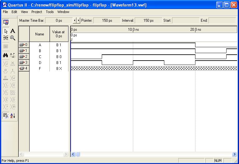

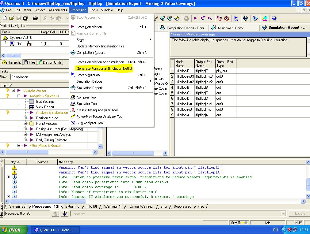

Возникла такая проблема: нужно реализовать работу логической функции в пакете Quartus II.
Что и как в Altiumе делать я разобрался. Все собственно в приложенном документе.
При подобном моделировании в квартусе возникают ошибки, скрины во вложении.
Помогите разобраться, в чем именно проблема...

привязка к кристаллу и назначениям пинов необходима при post-rout симуляции, при функциональном моделировании достаточно нет-листа в примитивах, который генерится синтезатором.
krss, Вам нужно создать файл тестовых воздействий, синтезировать модель в нет-лист, и только после этого запускать симулятор.

Вот все как по ссылке http://marsohod.org/index.php/ourblog/1 ... quartussim
внизу скрины. Что и как получалось.
Файл больше 2-х мб, залил http://tempfile.ru/file/3061584 будет возможность, прошу помочь...

Net_list.JPG [184.69 KiB]
Тестовое_воздействие.JPG [67.6 KiB]

Скормите файл тестовых воздействий симмулятору. Вы можете иметь множество таких файлов, по-этому нужно указывать конкретный файл, который будет прогоняться. Если не указать -- симмулятор будет по умолчанию использовать .wvf с таким же названием как и топ-левел, даже если такого файла не существует.

Спасибо=))) скормил и все заработало=)) оч помогли=)
