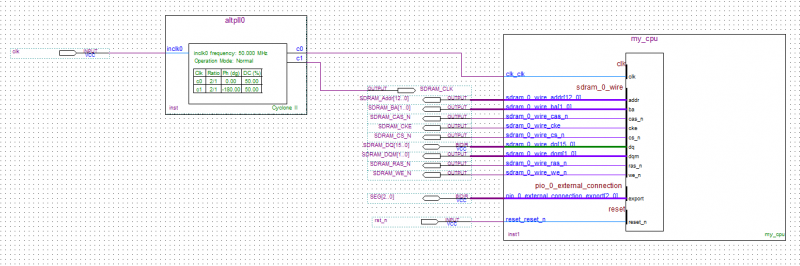

Изучаю Nios2, собрал в Qsys : Nios2 + onChipMem(ram) + pio + JTAG + ID. Добавляю ALTPLL (50M->100M) и контроллер SDRAM.
Вопрос! Как к SDRAM подключается CLK ? компонент в Qsys соответствующий пин не создает..
Вынести снаружи компонент PLL? И с него 100M перетянуть на пин CLK ?

кому интересно решение

это почему же ? пожалуй у них всего два недостатка : отсутствие аналоговой переферии (имеется ввиду самый доступный low-cost сегмент плис), и высокая цена. Зато есть ощутимые плюсы : прощает ошибки проектирования схемы, платы, в случае нахождения "узких мест" в firmware практически всегда можно собрать аналогичный блок внутри плис (если конечно инженер предусмотрел запас LE), огромный выбор интерфейсов.
К сожалению, они до сих пор достаточно дорогие.. за цену не очень жирного циклона можно купить ведро бросовых arm-ов. Таким образом основным ограничивающим фактором является цена.
Но там где вы и так используете ПЛИС в паре с AVR\PIC\STM, последний можно заменить софт процессором.
