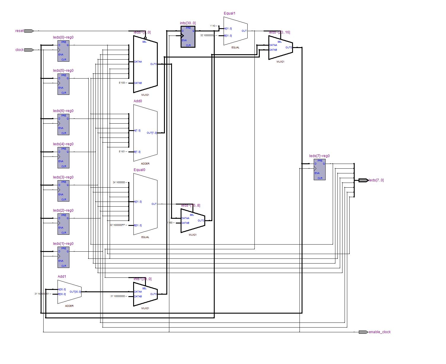

Добрый день коты. Выписал из книги строчку генератора. на непрерывном цикле forever. А компилятор чего то матерится.
Код:
module gen (output reg aa)
 initial forever begin aa=0; #50; aa=1; #50; end
endmodule
Error (10170): Verilog HDL syntax error at gen.v(2) near text "initial"; expecting ";"
где я точку с запятой не воткнул?

Запрос в google: initial forever verilog
Ответ :http://www.asic-world.com/verilog/vbehave3.html

Ну вот, скопировал от того сайта строчку, и получил по лещам.

Error (10119): Verilog HDL Loop Statement error at gen.v(6): loop with non-constant loop condition must terminate within 250 iterations
Вот такая ошибка на цикл repeat: Error: Can't synthesize current design -- design does not contain any logic

Вот так компилируется:

Почему forever не катит, не знаю. Надо спецов спрашивать, а я тестбенчи ни разу не использовал и не писАл.

Да ладно с ним, написал счетчик делитель от гена на 48 мгц, и помигал светодиодами. :) правда это заняло 78 вентилей.

Регистр res, похоже не нужен.
Компилятор его вообще игнорирует!
Код:
module start
input reset,
input clock,
output wire enable_clock,
output reg[7:0] leds
assign enable_clock = clock;
reg[30:0] ints;
reg res;
//always @(reset)
//  begin
//    if(reset) res <=0;
//    else res = 1;
//  end
always @( posedge clock)
   begin
     if(reset) //if(res)
       begin
          leds <= 8'b10101100;
          ints <= 1;
       end
     if(leds == 255) leds <= 1;
      if(ints == 10)
        begin
          ints <= 0;
          leds <= leds + 1;
        end
      else
         ints <= ints + 1;
   end
endmodule
