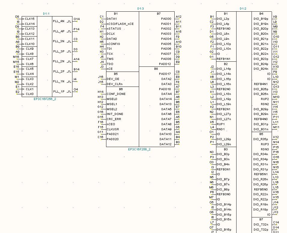

Народ, как ПЛИС обозначают на схемах?
В смысле, можно по разному сделать.
Можно как конкретный корпус разрисовать - прямоугольником с ножками.
Можно разные стороны чипа, банки ножек, смысловые группы (питание, шины разные ...) выносить в отдельные элементы.
Есть ли стандарты? Наши? Забугорные?

Наши стандарты регламентируют многокомпонентную цифровую микросхему, разрешают разделять ее на части.
Так и поступаю - делю на куски. Для себя пришел к выводу, что лучше дробить по назначению, отдельный прямоугольник под тактовую часть, отдельный под вспомогательную (джитаг, загрузка и т.п.), отдельные части с банками, если есть скоростные транссиверы - тоже отдельно их прорисовываю. Питание, дабы не захламлять схему вывожу через таблицу.
FPGA_UGO.JPG [112.75 KiB]

Ёёё... :shock: C3, да ещё и F256!
Хе-хе а я тут всего лишь плюшками EP2C5T144 побаловаться решил :)
Meteor, а красиво выходит. Надо будет и мне "попилить" на части EP2C5T144. Спасибо за информацию.
Это как? В какой-то САПР-проге спец. функция?

Использую старый, добрый PCAD (2002,2006).
Для создания компонента приходится сперва сделать корпус (Patern Editor), затем прорисовать сами УГОшки (Simbol Editor), ну и апофеозом становится объединение в Library Exsecutive, где в процессе работы назначаются выводы питания.
Циклон 2 конечно немного староват. Напомню, на всякий случай, в 144-выводном корпусе в центре днища есть еще одна контактная площадка, ее надо соединять с землей для избежания неприятностей.
