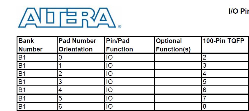

Доброго дня! Прошу прояснить что за колонка с названием Pad number orientation? Реальная нумерация ножек в колонке с названием корпуса, а это что?
Комментарий к файлу: отрывок из Dedicated Pin Information EPM240
Снимок.JPG [60.99 KiB]

http://quartushelp.altera.com/15.1/inde ... d_view.htm
Pad — это похоже площадка на кристалле (pin — ножка или шарик корпуса) и можно привязываться к этой нумерации, чтобы проще было сменить корпус во время разработки.
