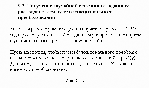

Meteor писал(а):
Насколько помню, для генерации нормального распределения, нужен не один, а два независимых псевдослучайных генератора с одинаковым периодом.
В общем случае, для получения заданной функции распределения достаточно иметь обратную функцию:
("Теория вероятности и ее инженерные приложения", Вентцель,Овчаров)
Meteor писал(а):
И получить иначе чем через логарифм с тригонометрией не получается.
Ну почему же - таблично, или интерполяцией полиномами тоже можно - зависит от требований задачи и возможностей железа.
