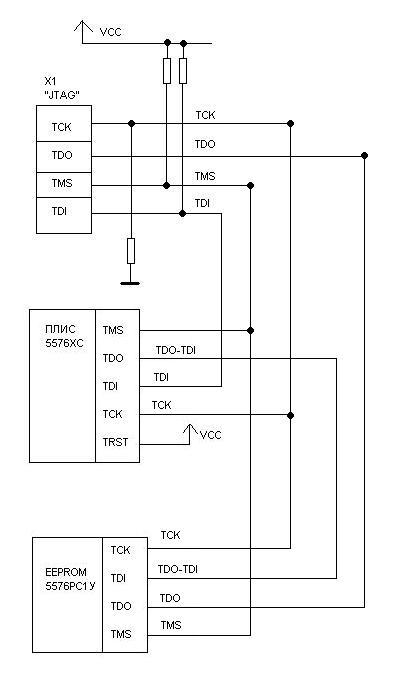

Комрады! подскажите, можно ли использовать одну колодку [2x5] для программирования конфигурационного ПЗУ и отладки ПЛИС.
Вопрос собственно вот в чем:
В стародавние времена имелся приборчик с EPM7128S и все было бы хорошо, если бы не пСанкции. Купить нонче проблема, да и заказчику предъявить изделие с иностранной микрухой тоже не хорошо.
Было принято решение перейти на нашу элементную базу. За основу было взято решение "КТЦ Электроника" ПЛИС 5576ХС1/2/3/4 и загрузочное ПЗУ 5576РС1У производства Миландр.
В обоих железках заявлено поддержка IEEE 1149.1
вопрос вот в чем:
если развести плату по такой схеме:
то будет ли возможно программировать ПЗУ, и отлаживать ПЛИС имея единственный разъем?
Ставить 2 разъема - место в корпусе не позволяет. Наши всетаки имеют лошадиные размеры.
и соответственно еще вопрос: TRST имеется только на ПЛИС. Его надо в колодку выводить? Это нормально что у ПЗУ TRST - отсутствует?
PS с JTAG раньше мало имел дело. только АВРки и только одинарный разъем.
UPD
Я тут еще "курнул кое-чего" :)))) Идея объеденения JTAG подобна идее каскадирования сдвиговых 74HC595 ??? тоесть комманда для нулевого устройства будет передана физически коммандой [XXXXXXXX] а для +1 устройства [00000000 XXXXXXXX] ? или при программировании по идее где-то задается "Позиция целевого устройства" в схеме? Подскажите пожалуйста :)
Комментарий к файлу: схемка разводки
JTAG-PLIS-EEPROM2.JPG [26.46 KiB]

Относительно каскадирования JTAG, есть рекомендация при большом числе потребителей ставить дополнительные буферы на сигналы управления (TCK, TMS).
Для двух узлов - хватить должно имеющихся и буферы не совсем обязательны.

Но в принципе можно и каскадировать.
С другой стороны, у альтеры можно достучаться (для программирования) до конфигурационного ПЗУ и через JTAG самой плисины.
Насколько у отечественных аналогов это реализовано, ответить не берусь.

Самый главный вопрос в том, смогу ли я байтбластером и квартусом достучаться до этих микрух. На прототипе для каждой микрухи был свой разъем. Плодить разъемы - возможности нет. Закладывать переходник тоже, т.к. Технологи вопить начнут...
Схема каскада правильная?

Схема правильная (у альтер не видел TRST).
Бластер скорее всего точно увидит плис, насчет ПЗУ - скорее всего не заметит. Даже в штатном варианте (EPx + EPCSx) ПЗУ бластером явно не определяется.

Для 5576хс1 - программировать пзу необходимо скорее всего отдельно.(кстати у альтеры с флексами шли другие пзу, однократно программируемые)
Для 5576хс6 (аналог циклона 2) наверное можно пзу зашивать через плис. Во всяком случае с оригиналом у меня этот фокус получается, и пользоваться им очень удобно: прошиваю временным файлом во время отладки, а как отладил - не выключая устройства и не извлекая программатор закачиваю постоянную прошивку в ПЗУ.

вот наверное и у меня второй случай. А версии моих - это 2Т и 4Т.
