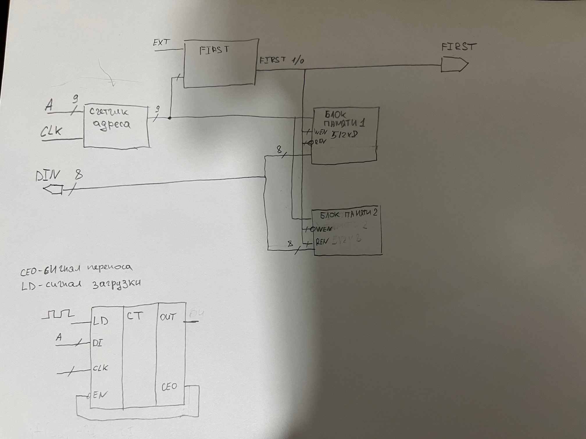

Теперь мне выпала участь решать это задание. И с его реализацией тоже беда. Какие-то наброски структурной схемы имеются, но не уверен, что она правильная и она не закончена. Хотя бы начать. С полным пониманием, а тем более с написанием кода совсем беда. Надеюсь на вашу помощь. Решил начать со счетчика адреса и наверное управления, кода совсем пара строк.
Код:
module counter (
   input LD,
   input [8:0] DI,
   input clk,
   input EN,
   output [8:0] data,
   output CEO);
begin
if(LD) out<=DI
else out=out+1;
end
Последний раз редактировалось ronny Ср апр 23, 2025 23:45:20, всего редактировалось 3 раз(а).

Пожалуйста, оформляйте картинку со ссылкой на её полноразмерный вариант: https://img.radiokot.ru/files/100594/3qp91bzlre.jpg

Это где такое задают?
Матлаб есть?
В задании ошибка: либо "два блока памяти 256х8 бит", либо "блок памяти 512х8 бит".
Да и в принципе задание - говно какое-то с одним клоком на чтение и запись, без сигнала разрешения записи/считывания.
Матлаб есть?
Саратовский технический
Матлаба нет, но установить не проблема.
Нужно два блока памяти по 512х8.

Как вы в два по 512 будете писать с 8-разрядной шиной адреса?

Как в два по 512 писать с 8-разрядной шиной адреса?
Мултиплексорами шину переключать будет. :))
