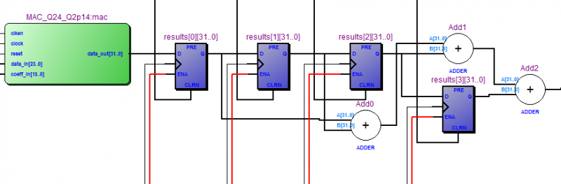

Где-то мне попадалось утверждение, что D триггер с разрешающим входом и триггер без него,
но с мультиплексором на входе являются эквивалентными. Смутило то, что есть участок схемы в этом проекте,
где синтезатор явно использовал вход разрешения записи. Вот тут, к примеру:
Код:
   reg [31:0] results [3:0];
   always @(posedge clock or posedge reset) begin
      if(reset == 1'b1) begin
         results[0] <= 0;
         results[1] <= 0;
         results[2] <= 0;
         results[3] <= 0;
      end else begin
         if(outshift_enable == 1'b1) begin
            results[3] <= results[2];
            results[2] <= results[1];
            results[1] <= results[0];
            results[0] <= mac_result;
         end
      end
   end
   // Output
   reg[31:0] summ_out;
   always @(*) begin
      summ_out = results[0] + results[1] + results[2] + results[3];
   end
Все разрешающие сигналы генерируются одним конечным автоматом, выходы автомата синхронизированы тактовым сигналом всего узла.
Как и когда синтезатор принимает решение о том, как реализовать триггер с разрешением, ума не приложу. :dont_know:
Получается если в коде
Код:
         end
простое присваивание, то делает вход разрешения.
А когда
Код:
if(mac_run == 1'b1) begin
         memsel_cnt <= memsel_cnt + 1'b1;
      end
действие (сложение в этом варианте), то он ставит мультиплексор, видимо считая что в альтернативной ветке (отсутствующая else) данные должны храниться методом гонения с выхода на вход...
Meteor, вы ошиблись с автором в цитате. Это не мои слова.
А когда
Код:
      end
Так точно. Потому что считается, что синхронный триггер записывает вход каждый такт. И этот такт явно может быть гораздо чаще, чем смена сигнала чувствительности в условии.

Спасибо за разъяснения. :beer:
Теперь понял, в чем таки были отличия.
