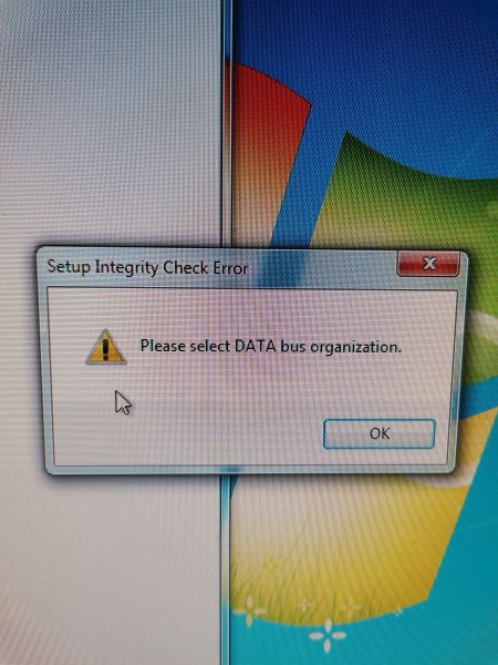

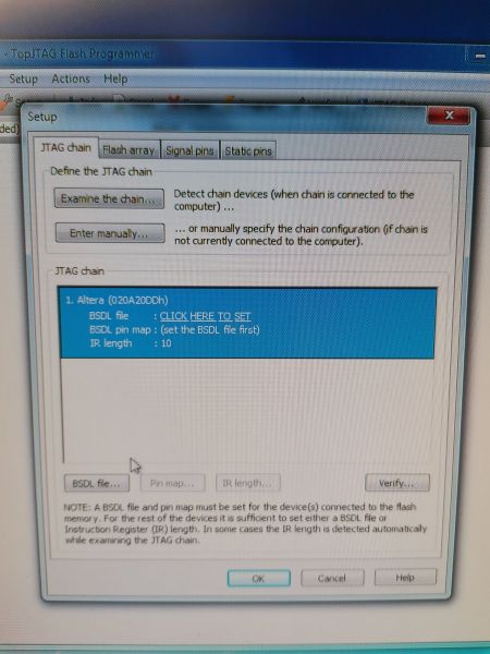

Всем привет. Нужна помощь по снятию дампа с плис Max2 EPM570T100I5N. Данная плисина занимается управлением в сварочном инверторе Lincoln. Дамп пробую снять через китайский USB Blaster и прогу TopJTAG Flash Programmer. ПЛИС определяется, но дальше при попытке чтения прога просит "Please select DATA bus organization", я нашел соответствующую вкладку в настройках, но что там указывать не знаю, попробовал разные настройки указывать и при любых настройках при попытке чтения выходит сообщение "Connections of flash address bus are not specified" В нете инфы или нет или надо по крошке по форумам собирать, а я ремонтом сварок занимаюсь, глубоко в тему погружаться нет смысла. Что я делаю не так?

Возможно, прошивка зашифрована.

Дохлый номер, пытаться считать что то с залоченной микросхемы.

...Что я делаю не так?...
Всё так, только прога просит файл с описанием внутренностей этого чипа (BSDL).
Файл распаковать, а в программе указать путь к нему.
