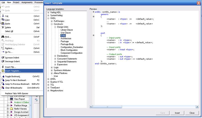

Грендайзер писал(а):
Я имел в виду шаблон для проекта на VHDL. Лентяй я... не привык все библиотеки вручную прописывать, всякие там слова обозначающие перечисление портов, начало тела программы и пр., т.е. я имел в виду следующее..
Ну специально для того чтобы не сильно ленились в квартусе есть "подсказчик"
Но обычно поиск нужного фрагмента дольше чем написание его вручную (а может это я так быстро набираю..) :roll:
ах вот он где... а я его искал, в айсе и активhdl'е эти подсказчики лампочкой обозначают, я искал искал... а тут не лампочка оказывается :))) не шаблон конечно, но то же помогает... хотя согласен конечно, что некоторые вещи проще самому написать чем его там выискивать :)
Meteor, kison спасибо за помощь :)
