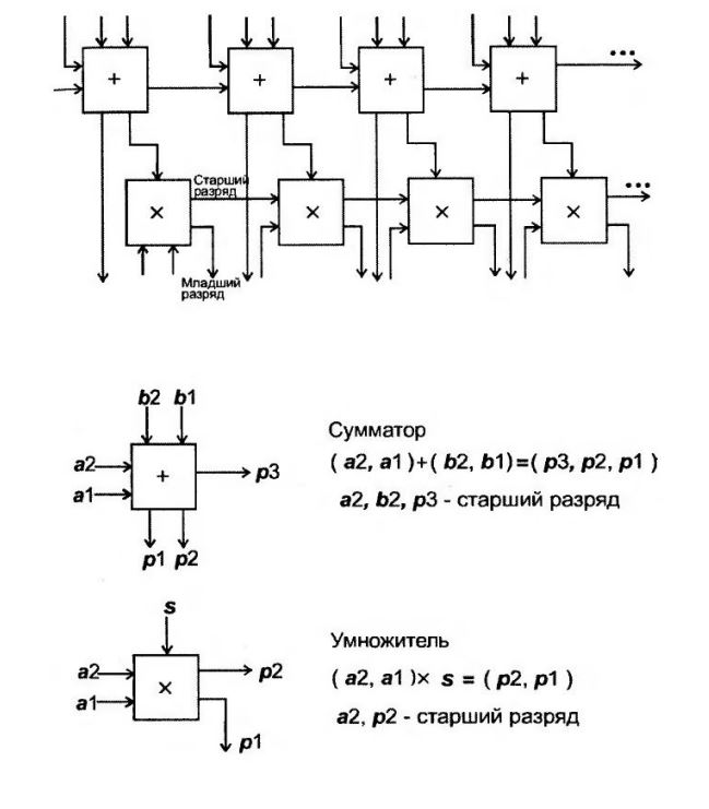

Провести описание (двумя способами) логической схемы с регулярными соединениями элементов и сравнить результаты моделирования.
С сумматором все понятно, но как описать умножитель?((
Комментарий к файлу: фотка
1.JPG [51.67 KiB]

i - номер бита множимого
j - номер бита множителя
Ni*Mj=0, если Ni или Mj равно 0
Ni*Mj=Ni*2^j, если Ni и Mj равны 1
Умножение на 2^j это, фактически, сдвиг, т.е. можно свести к одно битовым сумматорам со сдвигом, подобно обычному умножению в столбик.
Код:
      11001001b
*          101b
      11001001b
+    00000000 b
+   11001001  b
    1111101101b
Для множителей больших размеров есть хитрости. Посмотреть можно, например, тут. И вообще, поисковики рулят.

Как раз таки это до меня дошло (вот только применять уж извините мозговю.net), я начеркал такой код, но правильно ли я в begin все сделал?
Код:
library IEEE;
use IEEE.STD_LOGIC_1164.ALL;
entity mult2 is
    Port ( a1 : in  STD_LOGIC;
           a2 : in  STD_LOGIC;
           sx : in  STD_LOGIC;
           p1 : out  STD_LOGIC;
           p2 : out  STD_LOGIC);
end mult2;
architecture Behavioral of mult2 is
COMPONENT add1
   PORT(
      a : IN std_logic;
      b : IN std_logic;
      s : OUT std_logic;
      c : OUT std_logic
   END COMPONENT;
signal s1,s2 : std_logic;
begin
   p1 <= a1 and sx;
   s1 <= a1 and a2;
   s2 <= a2 and sx;
   o1: add1 port map (s1,p2,s2);
   o2: add1 port map (s2);
end Behavioral;

Цитировать предыдущее сообщение, да ещё полностью, это нарушение правил этого форума (если мне не изменяет память). Уберите цитату, а то от модераторов ещё оплеуху получите. :)
С синтаксисом VHDL я вам не помогу, давно это было, как говориться.
И, как вы наверное уже догадались, поисковики снова рулят!
http://yandex.ru/yandsearch?text=vhdl+m ... 9644&lr=67
http://www.csee.umbc.edu/portal/help/VH ... html#mul32
Я бы на вашем месте пару тройку страниц поискового ответа просмотрел бы...
Вы не первый с таким вопросом, и вы далеко не одиноки...
