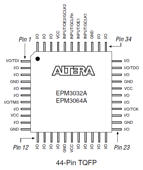

Хочу поиграться с ПЛИС. Спаял байт-бластер и купил микруху EPM3064ATC44-10N.
Подскажите, какую ещё нужно обвеску?
GND, VCC - это очевидно.
JTAG тоже ясно.
А вот выводы 37-40.
GCLK1, GCLK2 - это для кварца? Обязателен ли он?
OE1 и GCLRn - я так понимаю разрешение работы и сброс. Есть какая-то особая последовательность работы с ними?
Спасибо.
