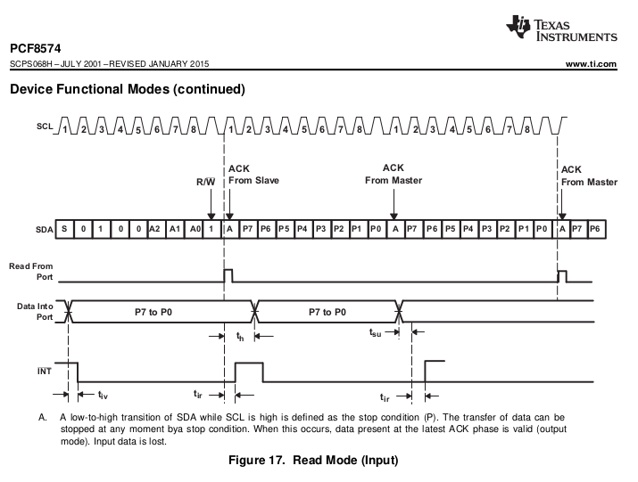

Небольшой вопрос по I2C. ACK from master - я правильно понял, что после завершения приема байта от расширителя, ведущее устройство должно подтвердить прием, прижав SDA к земле?
pcf8574_AFM.png [49.74 KiB]
