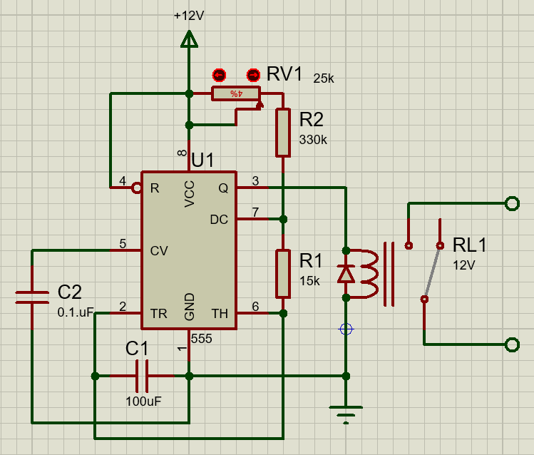

Есть мощный концевик двери( OMRON D4V) нужно его с эмулировать, т.е замкнуть на 25 секунд, затем разомкнуть на секунду, и так по циклу

Параллельно контактам концевика - РЕЛЕ, управляемое таймером на микросхеме NE555. Типовые схемы и расчет номиналов в интернете в свободном доступе имеется

На 555 по справочеику делаешь генератор забиваешь свои параметры пауза и импульс, паяешь, проверяешь, подстраиваешь и все

Схема на 555 таймере
Надеюсь, 25 и 1 секунда это "примерно"? А не с точностью до микросекунд?
RV1 нужен для подстройки длительности 25 секунд, если такая точность не нужна, то его можно заменить "специально обученной перемычкой" :))) :))) :)))
