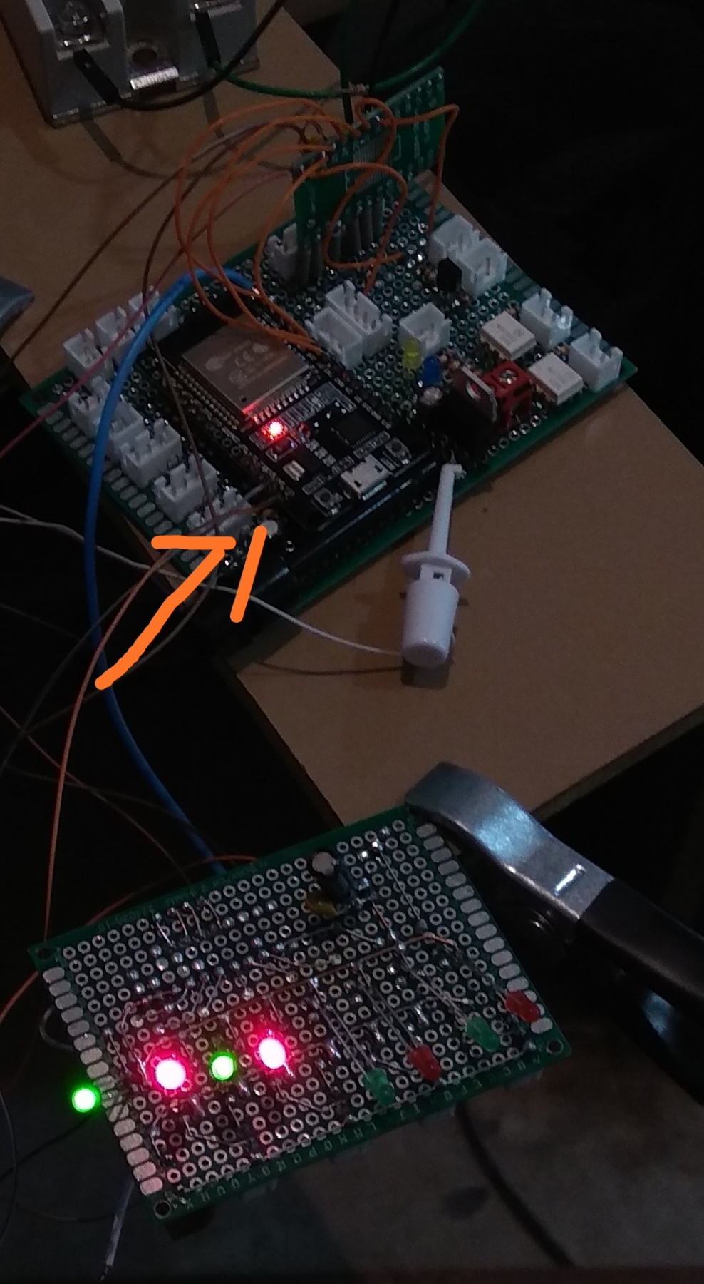

Di123,
А с нагрузочной способностью чипа вы уже разобрались? Какое падение напряжения на открытом канале при подключенном к выходу резисторе номиналом 330 Ом c питанием от 3,3В?

electroget, нет ещё
Если питать от УСБ то всё норм
При 0
Горят красные
При 1
Горят зелёные
Если питать внешним блоком на вход есп то ерунда какая то
При 0
Горят все притом один зелёный моргает постоянно

Если питать внешним блоком ...
Что за внешний блок? Откуда он взялся? Проверялся ли этот блок на номинальную нагрузку осциллографом? Нужно разобраться этим блоком как следует.
И с нагрузочной способностью чипа тоже.

бп нормальный
я им до этого несколько проектов оттестил
притом до этого я уже от него запитывал навесной эмулятор 595 со светодиодами и он нормально всё работало потом я на плату перенёс 595 и тут уже третий день ничего не получается
если продублировать питание с этого же бп то горят 3 штуки при 1 и 2 красных при 0 но это тоже не то
так я отказался от запитывания 595 от 3,3в
Добавлено after 2 minutes 45 seconds:
и более того перед этой 595 стоит первая 595 которая запитана так же как и та и всё норм с ней :)
Добавлено after 9 minutes 26 seconds:
попробовал подать питание на вторую 595 3,31в с ним нормально
на выходе выдаёт 2,99в
падение на переходе 0,32в это куда лучше чем у дип с падением в 1,3в
ладно переделаю тогда обратно на 3,3в всё может смдшные не будут глючить как диповские

electroget... Если питать от УСБ то всё норм
Возьмите мультиметр и посмотрите напряжение Vсс вашей *595 при питании:
- "от УСБ"
- "внешним блоком"
И огласите полученные цифры.

u37,
Измерения мультиметром недостаточно. Для того чтоб проверить качество питающего напряжения нужен осциллограф.

electroget, нет ещё
СпойлерЕсли питать от УСБ то всё норм
При 0
Горят красные
При 1
Горят зелёные
При 0
Ой-ой...
При такой "паутине" все что угодно возможно...

BOB51,
Дело наверно не в "паутине", а в том, что слишком много сразу всего наворочено. Сложные схемы обычно отлаживаются по частям, а потом только соединяют всё вместе.
