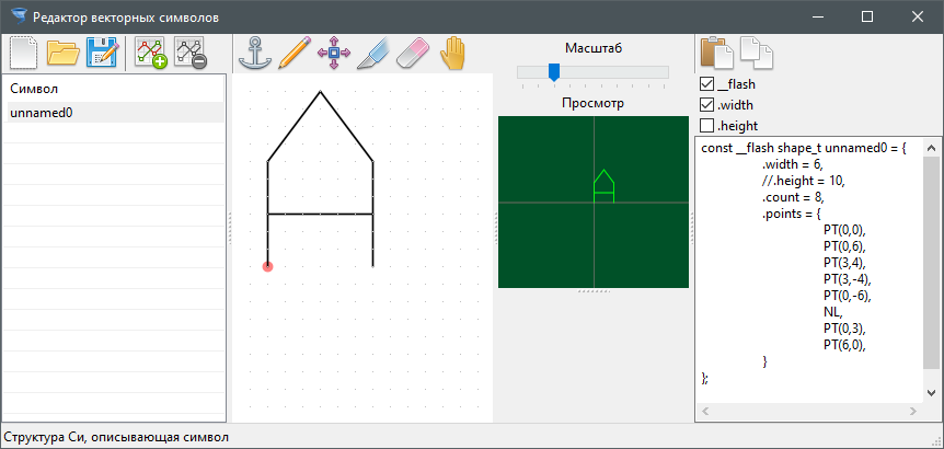

а редактор векторных шрифтов/графики никому не надо? а то вдруг накатило что-то и написал...
под свой формат, но он очень прост...
может прямо из сишного исходника структуры выдирать и потом сохранять в том же формате сишных структур...
 Заголовок сообщения: Re: Генератор фонтов для дисплеев CX Font Generator
СообщениеДобавлено: Пт июн 10, 2022 20:23:29
Карма: 68
Рейтинг сообщений: 1958
Сообщений: 12867
Ну дык, любопытно посмотреть, где?
СообщениеДобавлено: Пт июн 10, 2022 22:28:59
Карма: 98
Рейтинг сообщений: 2116
Сообщений: 18403
Откуда: Новочеркасск
ну дык вот как-то так: https://cloud.mail.ru/public/kJkX/NxsTfmhub пример исходника со встроенными внутри символами в комплекте. скачать папку целиком
программа пробует распознать в открываемом исходнике все структуры shape_t (иногда ошибается, если для их создания применять макросы), и позволяет их править интерактивно. сохраняет только эти структуры, т.е. исходный исходник уже не будет получаться. можно сохранять в h-файл, а дальше делать с ним, что угодно. просто сишник - это вручную созданные символы, если бы я сначала сделал редактор, то символы бы вынес в отдельный файл, как теперь предлагаю.
комментарии есть, думаю, всё понятно. векторы рисуются алгоритмом Брезенхама при помощи внешней функции установки пиксела, оптимизация - это уже вопрос конечного потребителя.
векторные изображения строятся по сетке, каждая точка которой символизирует пиксел экрана. расчет был на то, что коректно нарисованное изображение может быть как угодно масштабировано без потери качества, поэтому есть смысл рисовать красиво самыми короткими отрезками. поскольку линии, составляющие изображение, ломаные, то при рисовании может иметь значение порядок расстановки узлов.
минимальный элемент - линия из двух точек, поэтому если из неё удалить одну точку, удалится вся линия целиком (это относится к режиму удаления узлов). для удобства в режиме редактирования отдельные ломаные отображаются разными цветами.
накропал буквально за пару дней, вероятно, есть какие-то баги... пока не видел

да, переименовывается символ по двойному клику в списке

Нууууу ттаааак себе если честно. Рисование дуг окружностей не реализован? Без них многие символы будут выглядеть ужасно. А простой алгоритм Брезенхема без сглаживания будет давать хреновенький результат. Нужно будет усложнять его. В результате вместе с хреновеньким угловатым шрифтом с линиями в один пиксель получим медленную прорисовку. А для мелких шрифтов еще не факт, что "вектор" будет компактнее чем растр.
В общем, эта штука - для побаловаться пару раз.
СообщениеДобавлено: Сб июн 11, 2022 08:01:45
Карма: 98
Сообщений: 18403
это же для микроконтроллерных проектов с графическими ЖКИ символы! какие дуги?! какое сглаживание?!
как вы понимаете, реализовать в редакторе можно хоть кривые Безье или сплайны, но на МК это будет слишком ресурсоемко!
Добавлено after 3 minutes 37 seconds:
и вектор не для экономии места, а для масштабирования текста. с пиксельными шрифтами нет разумного способа масштабирования, кроме как удвоение и т.п. пикселов, и результат так себе. а вот хранение в памяти шрифта большого размера, это уже накладно... а уж всякие пиктограммы и подавно.
но, разумеется, я не навязываю свое решение. мне оно поможет, и слава богу.
